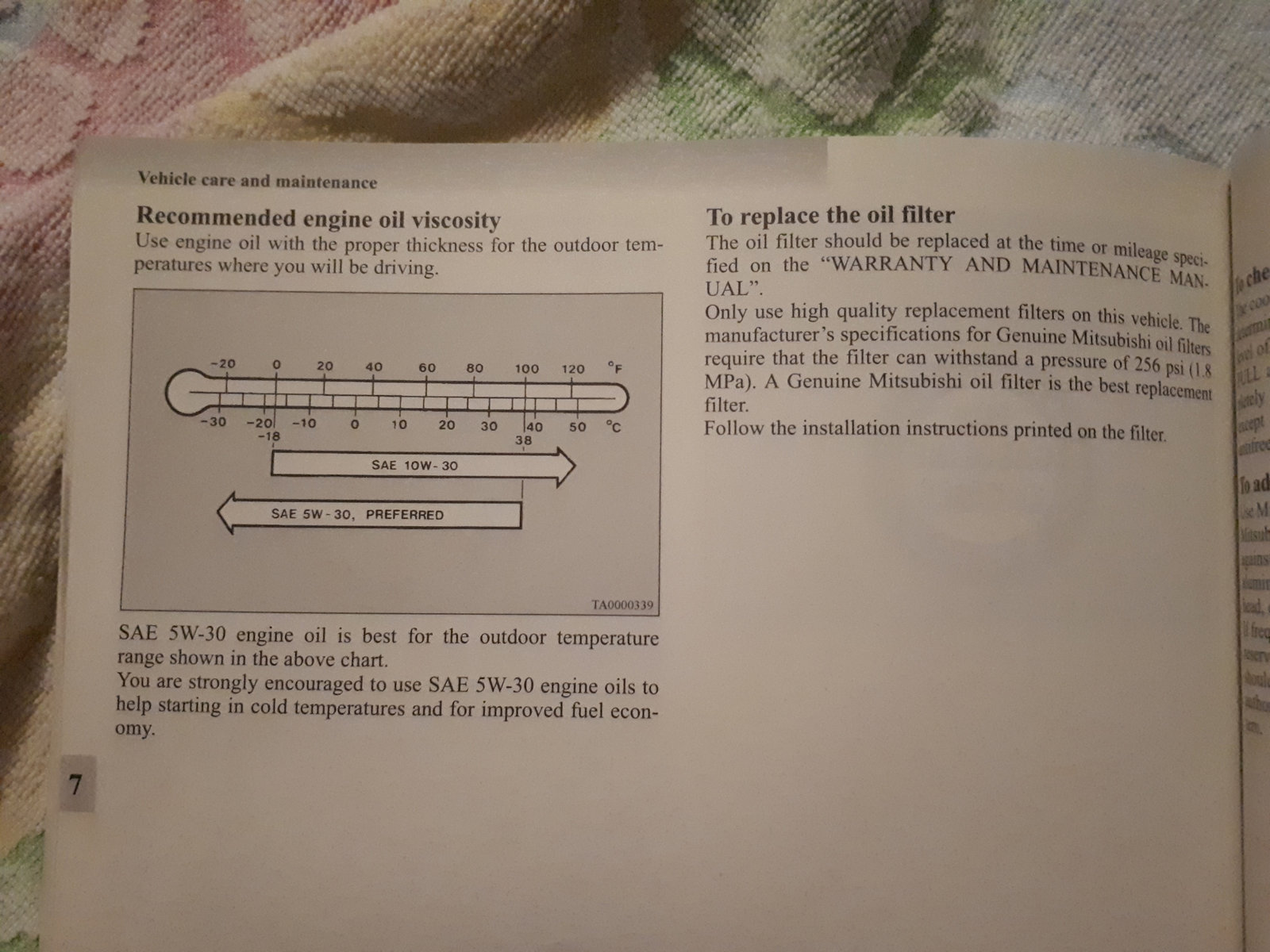

6G75 на montero 3. Про клапан на фильтре:
1,8 МПа
Изменено пользователем unname
1.8МПа, это 18Bar или 17.765Атм - разве это нрмально? Не многовато для фильтра?
Изменено пользователем Zjablik
