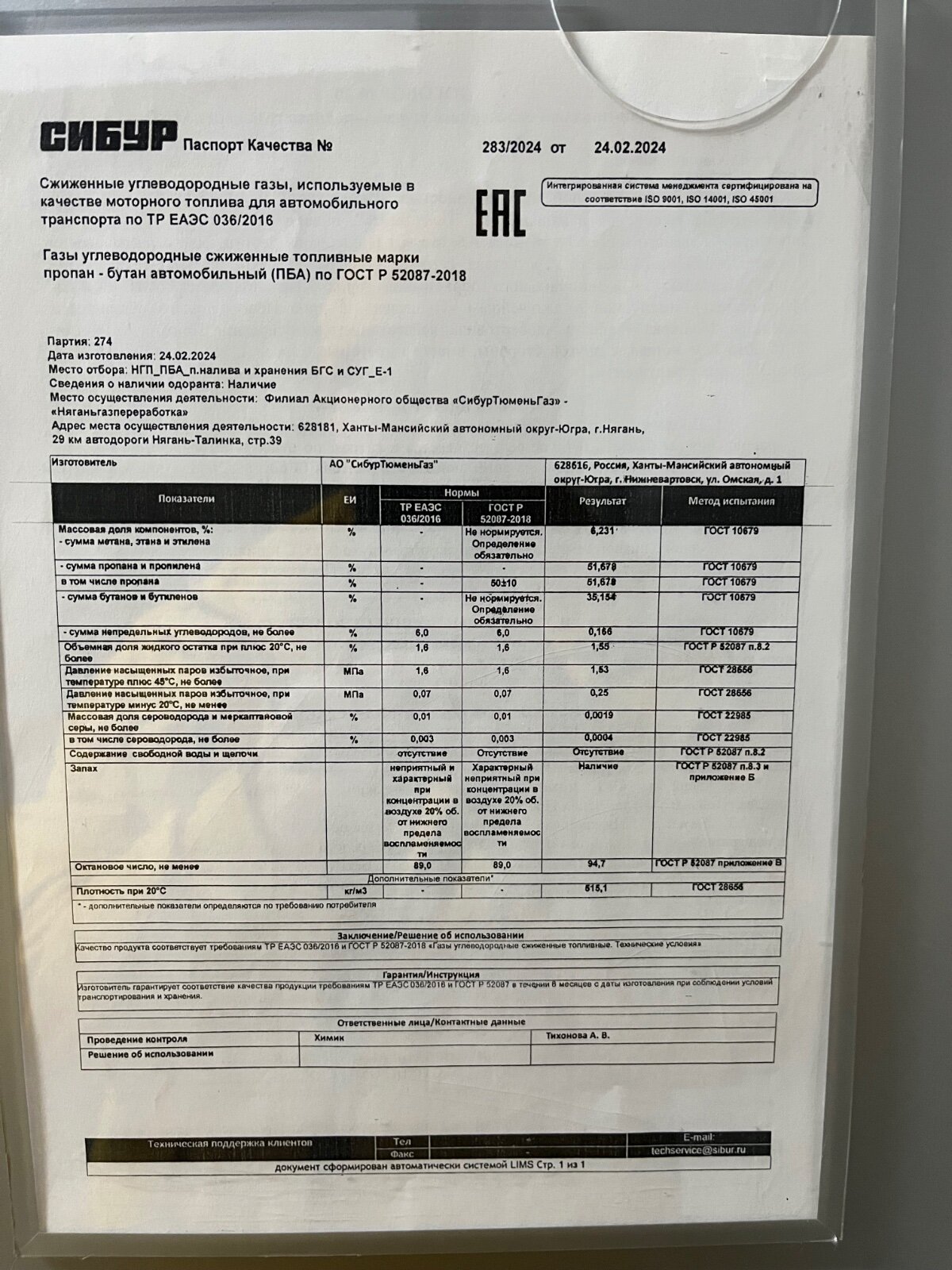

Пропан имеет высокое ОЧ более 100, а пропан бутан примерно как 95-100 бензин. Нормально все, + бонусом чистейшее топливо.
Пропан-бутан имеет октановое число не менее 94.7. Больше 100 это из тех же баек, что газ «сушит» мотор.
AlBER88 Так я об этом же и написал.
