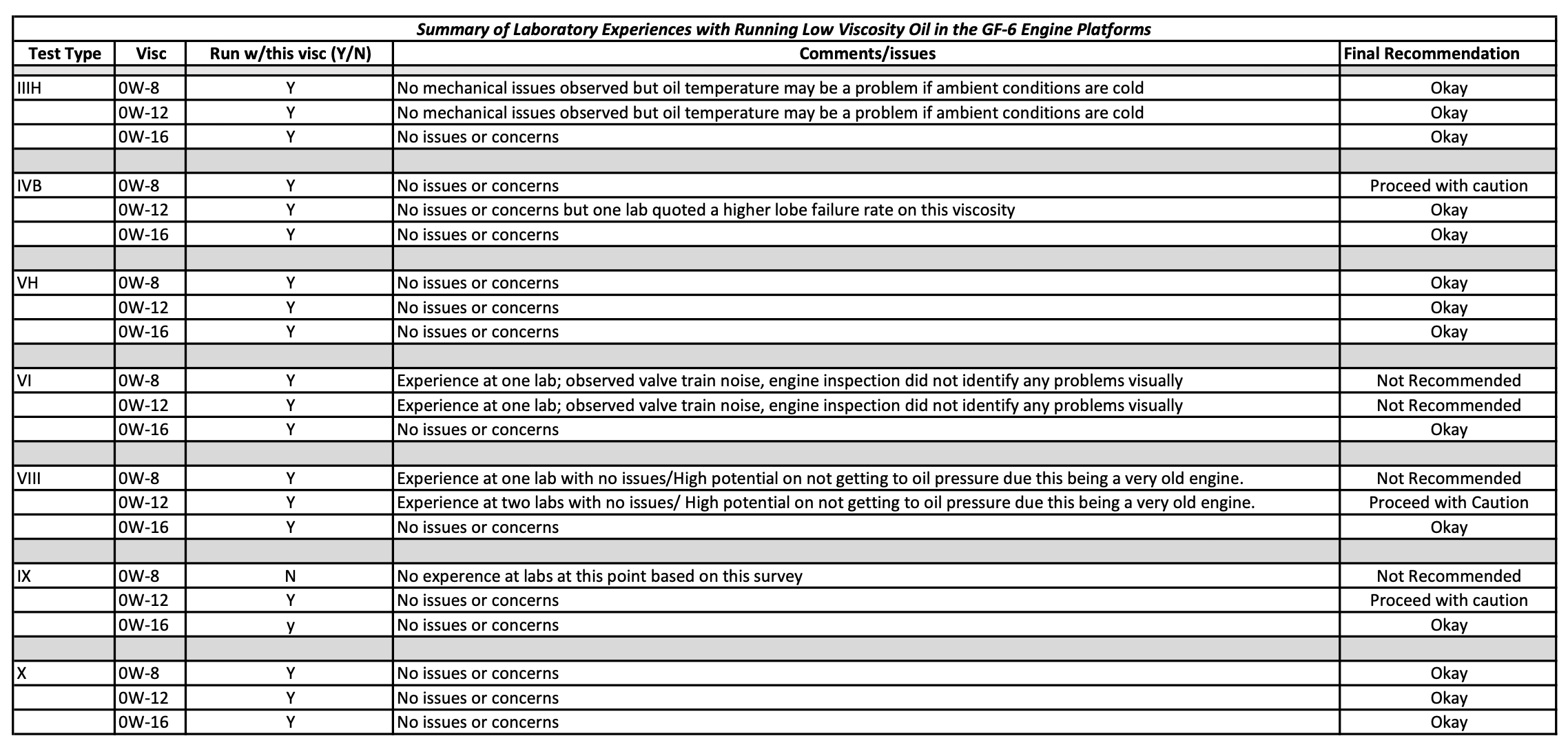

Сама статья забавная, но она нужна была и SwRI, так как в 2019-2020 лаба показывала плохие результаты по 0W-16 и ниже и боролась с ними, вот подобные слайды того периода
связано было с тем, что SwRI показывала сильные отклонения от других лаб API (там имен ± около 10, включая присадочные)
по 0W-16 (в худшую сторону). Износ и прочее.
Кстати общий обзор по лабам у меня за 2022-23 не выглядит как-то плохо -

А я говорил, что тебе следовало бы создать про нее отдельную тему ) Так как она важная, рано или поздно на нее все натыкаются. И она сложная, ее по разному интерпретируют ))
