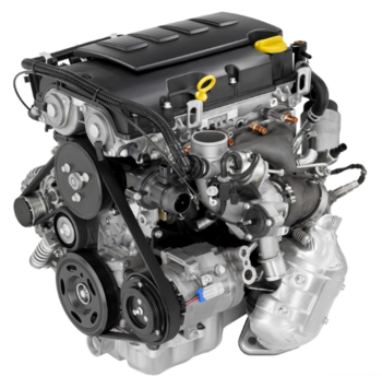

b14xft это просто модификация a14net
Нет. Тебя 14 вводит в заблуждение.
b14xft - полностью алюминиевый, с прямым впрыском, a14net - чугунный блок, распределённый впрыск.
Это абсолютно разные двигатели.
Вот сравни:
Изменено пользователем Normet
2 минуты назад, Normet сказал:
Вот сравни:
 Ты прав. Я почему-то думал, что они просто старый продолжили
