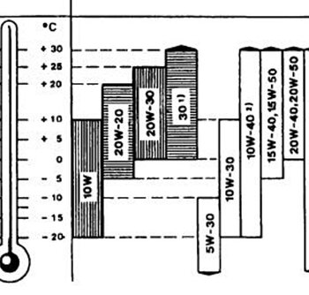

В мануале на мерс 1970х
указано такое -
Масло 10W моно тех лет - обычно было маслом с кв100 около 5 сСт и индексом вязкости меньше 100. Что означало падение вязкости при нагреве выше 100°C очень заметно. До 4 сСт легко при небольшом перегреве.
Рядом указано масло 5-30 с ограничением до -10.
Если бы мы купили масло тех лет 5-30 (мы покупали) - оно бы оказалось очень приличным и по современным меркам маслом с КВ100 10+ и индексом вязкости под 200. (Не ниже 170).
Конечно, составлявший эту табличку не думал, что человек зальет 10W. В 1970х это были редкие масла. Правда, такие масла было не проблема купить до середины 1960х и они даже широко применялись в странах типа Канада. Но «ум» этой таблички и общее понимание вязкости - очень показательно.
Это просто пример того - как производитель «примерно» понимает вязкость.

А возле 10-40 цифра сноска это что ? Предпочтительная вязкость ?
4 минуты назад, знаток сказал:
не допускается в турбодизель (по жаре) )) слишком низкая вязкость ))) для жары

они не понимали ничего в вязкости и реологии - долгое время. Сейчас понимают, и потому свободно снижают для нормальных масел до 0-20.
