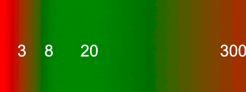

Инженеры, обычно, заранее не знают о работе вязкости. Это слишком дурное устройство (ДВС) для расчета вязкости. Формулы Навье-Стокса не помогут рассчитать ничего, как и частное решение для них - Рейнольдс и прочие.
Так что инженеры берут от мизерной точки (запас на случай разбавления, полуаварийной работы и тп - критической недостачи вязкости)  там 1.5 cP - и до 100 cP (и выше, на время холодного масла)..
А потом уже могут сравнить, как именно работает то или иное масло в вязкости.

В том - как устроена вязкость. И ее механические свойства. От Ньютона (виртуальные слои виртуальной жидкости, разделяющие что-то).
Слои, в общем, устроены - молекулярно (взаимодействием молекул), но это влияет и на "высоту слоев" и на сдвиг между слоями-молекулами  (устойчивость виртуальной конструкции стопки слоев - при попытке это двигать).
Низкая вязкость - имеет гораздо более серьезный градиент риска по сохранению слоев.
Молекулярное взаимодействие слабее - конструкция более "слабая".
чем ниже вязкость - тем переход (недостаток/неустойчивость "слоев") в зону риска выше. Вот и все.
Потому давать рекомендацию в "середину зеленой зоны" - всегда просто. А давать ближе к краю - всегда сложнее.
