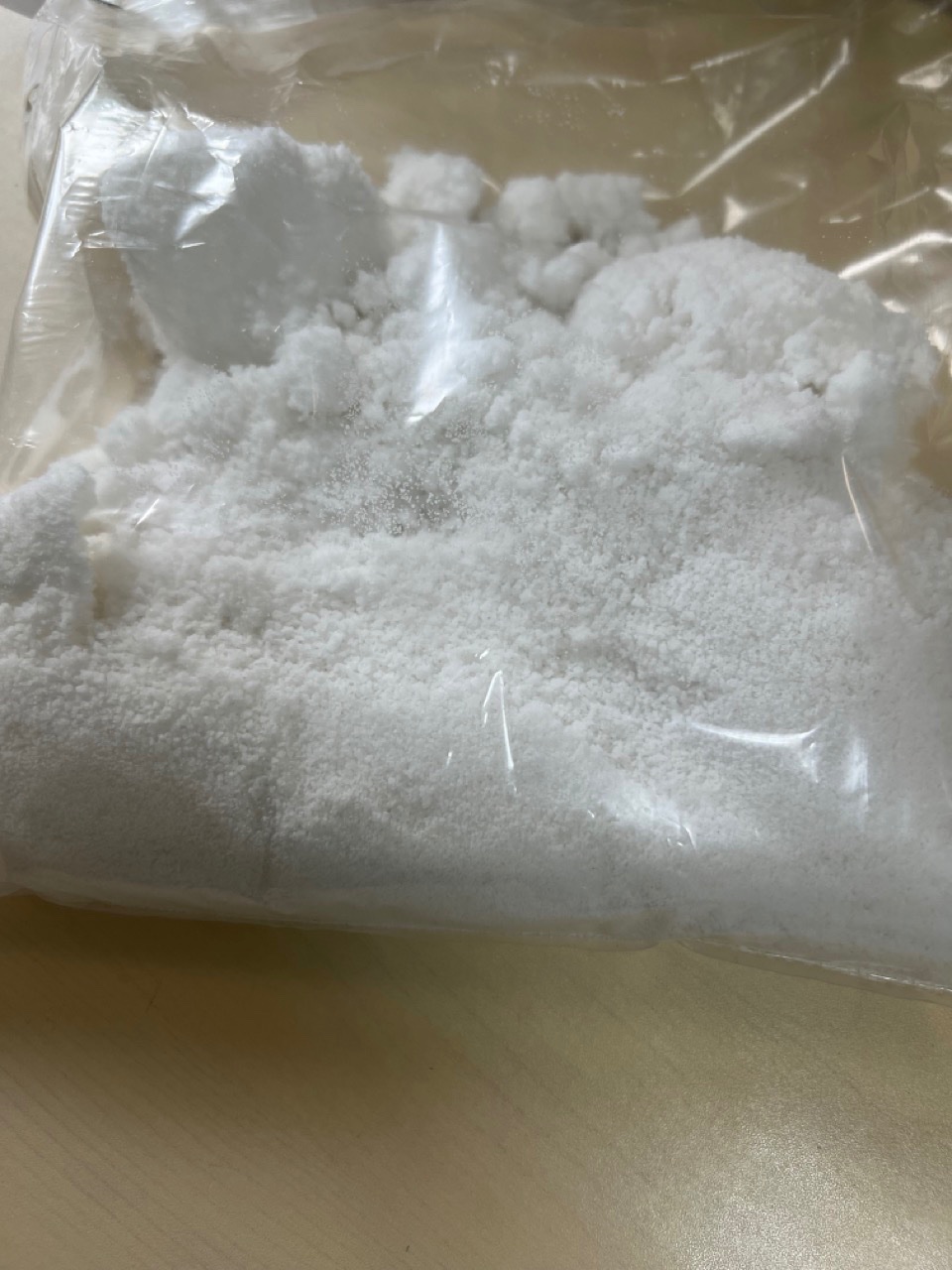

Таблица 4
ZL-D760
Модификатор вязкости (загуститель).
Гидрированный стирол-изопреновый сополимер (SSI < 20)
Таблица 5

Как вы можете заметить, часть базового масла VHVI-4 уходит на изготовление раствора загустителя. На производствах технологический процесс осуществляют в две стадии. Сперва производят раствор твердого полимера в базовом масле и только потом этот раствор вводят в масло. Делается это, потому что полимер растворяется в базовом масле в течение нескольких часов при температуре ≈ 120 °С. Моторные масла смешивают при температурах 50-60 °С, и процесс этот длится обычно не более 2-х часов (в зависимости от возможности площадки производителя).

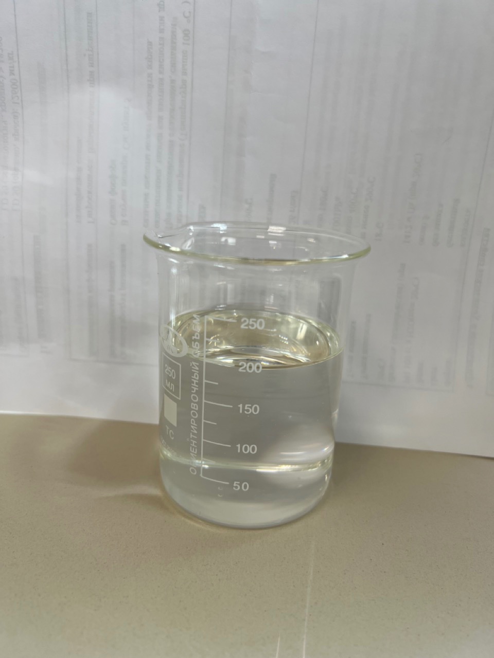

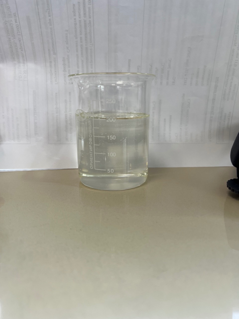

Таблица 8
5W-20 API SP; ILSAC GF-6A
Компонент
Содержание, % масс
Краткое описание
VHVI-4 ТАТНЕФТЬ
16,98
Смесь этих двух компонентов называют базовой смесью. У технологов есть возможность регулировать кинематическую вязкость базовой смеси меняя соотношение этих двух компонентов. Делается это для того чтобы при изменения параметров сырья получать целевые значения физ-хим параметров готового масла.
VHVI-6 ТАТНЕФТЬ
70
6 % Раствор загустителя ZL-D760 в VHVI-4
4,67
Модификатор вязкости. Внедрение данного компонента позволяет сделать ваше масло всесезонным. То есть выйти на необходимое значение КВ при 100, имея базовую смесь, способную провернуться и прокачаться при заданных температурах.
Максойл Д марка А
0,3
Депрессор. Улучшает низкотемпературные свойства масел.
AdDream PC1602
8,05
Пакет присадок. Ввод данного компонента строго регламентирован. Производители масел следуют рекомендациям производителей присадок, так как именно вторые занимаются тестами моющих, диспергирующих, противоизносных, антиокислительных и других свойств масла.
Базовая смесь — инструмент разработчика и технолога для регулирования таких параметров как проворачиваемость и испаряемость. Чем выше вязкость вашей базовой смеси, тем хуже CCS, но тем, в свою очередь, ниже Noack. Среди потребителей масел бытует мнение о том, что ПАО обладают меньшей испаряемостью, чем базовые масла гидрокрекинга. Это не совсем так. На самом деле испаряемость ПАО и базовых масел группы III сопоставимы и находятся на примерно одном уровне для аналогичных классов вязкости (например, VHVI-6 и ПАО-6). В свою очередь ПАО обладают лучшими низкотемпературными свойствами (в частности проворачиваемостью). Это позволяет увеличить вязкость базовой смеси (использовать больше базового масла с вязкостью 6 и остаться в рамках требований для CCS по стандарту SAE J 300. Чем выше будет вязкость вашей базовой смеси, тем меньше вам потребуется модификатора вязкости.
К нему и перейдем. В данной рецептуре мы имеем базовую смесь с вязкостью 5,74 мм2/с при 100 °С. Целевое значение вязкости для нашего масла 8,4 мм2/с при 100 °С. Для того чтобы достичь этого значения, мы в нашу базовую смесь добавляем раствор загустителя. Кинематическая вязкость 6%-го раствора ZL-D760 в VHVI-4 равняется 190 мм2/с при 100 °С. Чтобы загустить наше масло до 8,4 мм2/с, достаточно 4,67 % масс. раствора загустителя (0,28% масс. твердого полимера). Именно количество полимера влияет на индекс вязкости вашего продукта. Так в аналогичном продукте класса вязкости 0W-20 ИВ выше, так как разработчики загущали базовую смесь меньшей вязкости, а в аналогичном продукте класса вязкости 5W-30 (чем в 5W-20) ИВ выше, потому что ту же базовую смесь вы загущаете до большей вязкости. Высокий или низкий индекс вязкости не показатель того, плохое масло или хорошее. Это просто следствие того, какое количество полимера требует заданный класс вязкости. Масла с меньшим кол-вом загустителя хороши стойкостью к деструкции, меньшим образованием отложений. Масла с большим количеством загустителя способствуют экономии топлива. БОЛЕЕ НАГЛЯДНО ЗАВИСИМОСТЬ ФИЗИКО-ХИМИЧЕСКИХ ПАРАМЕТРОВ ОТ КОЛИЧЕСТВА ЗАГУСТИТЕЛЯ БУДЕТ РАССМОТРЕНА В СТАТЬЕ 2.
