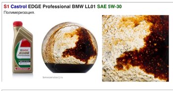

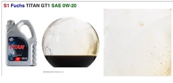

Короче , есть такая нечеткая методика теста масла - прожарка. Масла нагреваются до температур 280-350°C и дают осадки.
есть хейтеры прожарки , есть фанаты.
Sciolist -ы обычно хейтят прожарку.
Но четкого понимания этой штуки нет. Да и метод точно не описан..
Систему , лично мне , найти не удалось. Ее якобы нашел один экспериментатор, но это его тайна.
Больше осадков дают масла - с большим количеством дисперсантов, на основе базовых масел с малым содержанием эстеров и циклоалканов (нафтенов).
Какой-нибудь GTL Shell может быть ужасным (там как раз мало нафтенов, нет эстеров).
Есть влияние присадок. Некоторые масла совсем выпадают из системы.
На картинке выше - скажем фукс без цинка (очень чистый результат). Влияние цинка и молибдена есть, но не критичное в среднем.
Есть влияние полимерных загустителей.
Что же это за сгустки? Анализа серьезного сгустков никто не делал, а блогеры тему эксплуатируют. Якобы хорошее или «хорошее» масло может завалить тест с ужасным результатом, а недорогая минералка с приличным содержанием серы (но и хорошим содержанием нафтенов) пройти тест чисто.
Есть идеи? О сгустках? )
