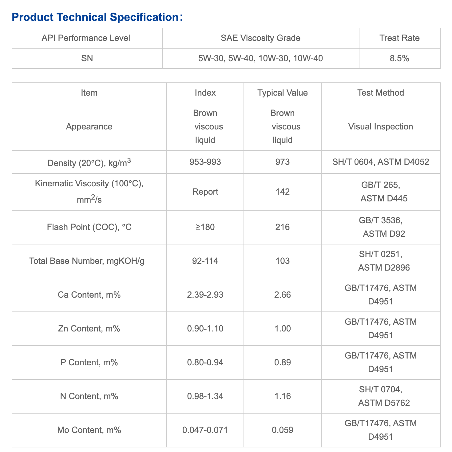

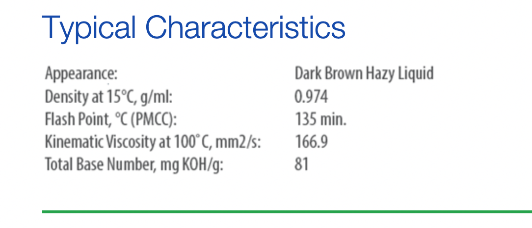

Приложите сертификаты анализа на пакеты, о которых говорили.
Я приложил эфтон и ричфул (надеюсь, это достаточный аргумент). Никакими 160-200 там и близко не пахнет.

Коллега, GF-6 где? Или вы любой пакет скрините и скидываете? первый даже не SP.
Еще раз мои скриншоты с пакетами Hitec 11458 и ричфул 6189. Оба SP; GF-6. Вы можете спорить со мной, но фактически вы ричфул и эфтон называете нестабильной бадягой.
Кто писал про без загустителя? Спросили про базовую смесь. В ответе базовая смесь.
Скиньте целиком и ссылку на ричфул 6189, и вы в руках вообще держали hitec 11458?

36 SKU на производство поставил на нем. Еще вопросы?
RF6189 API GF-6 Gasoline Engine Oil Additive Package (1).pdf
