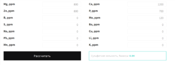

Возвращаюсь с новой статьей. Этой не было в плане и вообще, честно говоря, у меня произошел какой-то творческий сбой. Всем, кто предложил темы в ветке и в лс, большое спасибо. Есть хорошие вопросы, пока только не знаю, как в себе интерес пробудить. Данная статья в отличие от предыдущих не продиктована желанием вести просветительскую деятельность, здесь только хвастовство проделанной работой. (В статье есть ссылка на ресурс, договорились с модером потереть ее, если усмотрят рекламу).
5. Создание калькулятора сульфатной золы
Про то, что такое сульфатная зола в моторном масле, ее влиянии на двигатели, катализаторы, ресурс масла и так далее, здесь, на форуме, написано уже очень много. Предвосхищая вопросы о моем мнении, о том сколько сульфатной золы должно быть в масле, пишу: столько, сколько рекомендует стандарт, указанный в мануале. Тем, кому рекомендуют полнозольник, нужен полнозольник – аналогично, рекомендуют среднезольник, значит, он и нужен.
Я писать буду про сам метод и химию.
Сульфатная зола – остаток после карбонизации образца, обработанный серной кислотой и прокаленный до постоянной массы. Цитата из ГОСТ 12417 и ASTM D874. Оба стандарта по первым ссылкам в гугле доступны, если не получилось найти, поделюсь ссылкой.
Если упрощенно – масло залили серной кислотой и прокалили при 7750С. По итогу все углеводороды и неметаллы масла выжгли, выпарили, а все что осталось в остатке -  сульфаты различных металлов, являющихся составными частями, содержащихся в масле присадок. Про присадки писал в статье 3.
Например, есть в нашем масле моющая присадка в виде мицелл сульфоната кальция. Количество Ca (катионов) 1000 ppm, например. Как узнать, какое количество сульфатной золы получится в результате прокаливания масла с моющей присадкой, в котором катионов Ca 1000 ppm? Очень просто. Ниже химическая реакция
Ca(сульфонат)+H2SO4 = CaSO4 + сульфокислота
Более сильная серная кислота вытесняет слабую сульфокислоту из соли. Далее смесь сульфата кальция – CaSO4 и сульфокислоты прокаливают при 7750С.
Остается только соль CaSO4. Ее взвешивают и измеренную массу остатка делят на массу масла до прокаливания и реакции с концентрированной серной кислотой.
Дальше обратимся к таблице Менделеева.
M (Ca) = 40 г/моль
M (CaSO4) = 136г/моль
Из 40г Ca получается 136г CaSO4. В масле с содержанием 1000 ppm Ca (136/40*1000)*10000 = 0,34% сульфатной золы.
Аналогично для других металлов. Важно только правильно химические реакции для металлов разной валентности написать. Условный натрий одновалентный, и соль его с серной кислотой Na2SO4. То есть каждые 2 атома натрия образуют одну молекулу сульфата натрия.
Дальше исключения.
Первое исключение - Цинк Zn. С цинком такой расчёт не работает. Не работает, не потому что реакция солей цинка какая-то особенная, там все так же.
Zn(DDP) + H2SO4 = ZnSO4 + диалкилдитиофосфорная кислота.
Загвоздка дальше. Прокаливают полученные сульфаты кальция, цинка, магния и т.д. при 7750С.
Сульфат кальция разлагается при 15600С, магния при 12000С, а вот сульфат цинка (ZnSO4) уже при 600 начинает разлагаться на ZnO и SO3. Что самое проблемное - разлагается не полностью. То есть в прокаленной лепешке мы получим смесь ZnSO4 и ZnO. Соотношение пришлось определять эмпирически. Позже я нашел и в литературе подтверждение своих измерений.
Второе исключение – бор B. В зависимости от того, в виде какого соединения он находится в масле, количество образованной им сульфатной золы может варьироваться. К сожалению, элементный анализ ICP не может дать нам информации о том откуда бор в масле. Это может быть борированный дисперсант (обращаю ваше внимание: борированный сукцинимид некорректно называть беззольным, он дает золу), может быть борсодержащий модификатор трения, а может быть непрореагировавшая в синтезе (хехехехехехе, шучу) борная кислота, которая при 3000С испаряется полностью. Так что с бором только гадать. В калькуляторе, ссылка на который ниже, расчет по борированным сукцинимидам ведется, поэтому, когда пойдете проверять, советую посчитать золу сперва с учетом бора из элементного анализа, потом без него.
В конце вывод. Статья – не самая полезная для аудитории форума, а больше техническая поддержка по работе калькулятора и о том, как его разработка велась. Ссылка вот: https://addream.ru/calculators/sulphated-ash/
И самое главное. Зачем он нужен? Определение сульфатной золы – трудоемкий процесс и по факту абсолютно бесполезный. Нет никакой необходимости в ее определении, если у тебя на руках результаты с анализатора элементов RFA и тем более супер точного ICP. Форумчан благодарю за уделенное статье время. Работникам отрасли – пользуйтесь, калькулятор бесплатный и в открытом доступе. Мне не жалко. Как пользоваться, думаю, разберетесь. Интерфейс интуитивно понятный.
P.S. В свое время написал еще калькуляторы для прогнозирования вязкостей различных базовых смесей (расчет пропорции, расчет результата при известных количествах и известных вязкостях базовых масел, калькулятор индекса вязкости и прочие полезные примочки). Хотел внедрить в одной из наших больших компаний. Молодому специалисту очень хотелось признания за проделанную работу, грамоты и респекта руководства. Надежды разбились о комментарий начальника: - тебе что нужна премия в 1000 (987) рублей?
Теперь отвечаю: не нужна. Ненавижу корпоративную культуру, бесцельные совещания, субординацию, начальников, опенспейсы, переговорки, 1x1, календари в аутлуке, отчеты и субъективную оценку деятельности (РНД в этом смысле лучшая работа, потому что результат твоей работы оценивает прибор, а не какой-то дядечка). Считайте это моим плевком в сторону навязанной рабской модели взаимодействия внутри компаний. Всем адептам корпоративной культуры (особенно западной, где все еще фальшиво улыбаются друг другу) выражаю мое искреннее презрение, жертвам – соболезнование. Помните, мы работаем, чтобы жить, не наоборот!
Остальным калькуляторам присобачу удобный для пользования интерфейс и тоже постепенно начну выкладывать. Будьте здоровы)

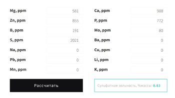

Только этот самодельный калькулятор, как сферический конь в вакууме, не имеет никакого отношения к реальности и не бьётся с результатами лаб.
3 минуты назад, Lech1979 сказал:
Аргументы?
Посчитал обычную среднестатистическую рецептуру
Вполне адекватно получилось. Надо настоящие рецептуры подсчитать.

AdDream а еще вопрос, разве количество золы не зависит от того какие это детергенты, сульфонаты, фенаты, салицилаты. Или ICP плевать он видит 2700ppm и от этого можно плясать?
11 минут назад, torcon сказал:
слушай вроде много где беззольными дисперсантами называют борированные сукцинимиды, я даже не придавал значения что они тоже дают золу. От чего? Из-за того что бор полуметалл?
Да, все верно. Беззольными просто дисперсанты называют (я в том числе в статье 3). Бор как полуметалл образовывает золу, но не всегда. В зависимости от соединения, в составе которого он находится
5 минут назад, torcon сказал:
да, вне зависимости от того какая органическая кислота в соли, они все слабее серной. И сульфокислота, и салициловая.
Там другой прикол есть. Салициловая кислота слабее, чем сульфокислота поэтому тбн у салицилатов выше.
Вот цитата из статьи 3:
 Салицилатные детергенты — соли сильного основания и слабой кислоты, что делает их основаниями Льюиса (молекулы, способные быть донором электронных пар). То есть даже без избытка металла салицилат уже щелочной (не нейтральный), в следствие чего для получения одного и того же значения в паре сульфонат-салицилат, салицилату требуется меньший избыток металла. Почему на это стоит обратить внимание? Все металлы, содержащиеся в присадках масла, определяют значение показателя сульфатной золы. Современные продукты строго регламентируют этот показатель, в связи с чем, салицилаты становятся приоритетным выбором при разработке средне-/малозольных моторных масел.
