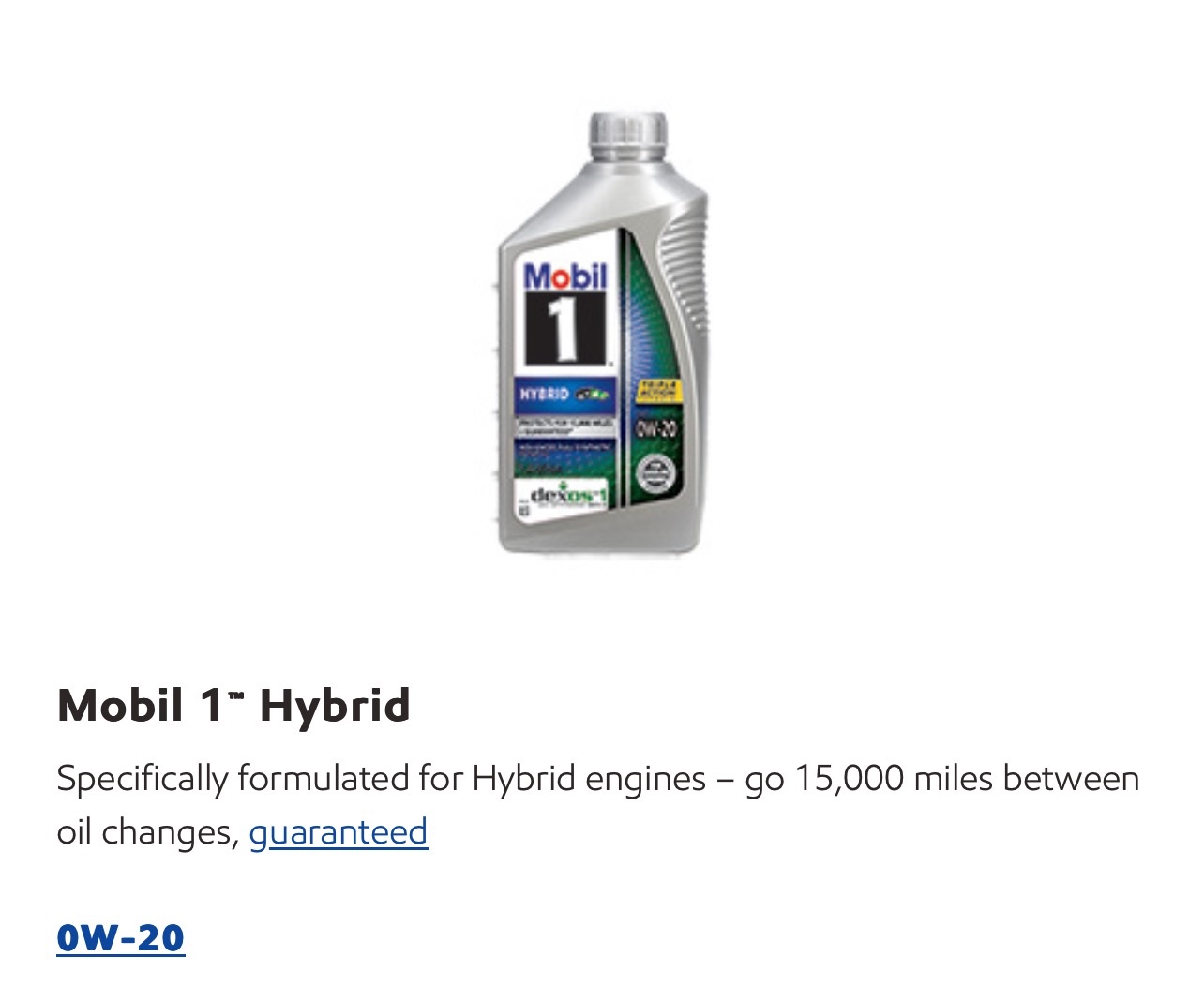

17 минут назад, Аргентум сказал:
Я вижу полностью обратные заявления - для определенных масел компания Мобил (и не только) дает гарантию 20 и 15К , а на acea НИКОГДА не дает больше 10К.
Скинь продукты. Давай остальные заявленные спецификации вместе посмотрим, кроме ILSAC и ACEA. А потом посмотрим продукты которые только ACEA/Только ILSAC соответствуют (хз найдем или нет) Хотя бы попробуем

25 минут назад, AdDream сказал:
ну ок ) смотри
на эти свои илсачины ) М1 дает гарантии в 20К и 15К.
На все остальные м1 масла - 10К.
То есть - мобил подчеркивает, что его acea масла М1 имеют равные с ilsac маслами условия. Но некоторые ilsac у него длиннее.
Еще есть пример Castrol. Но пока обойдемся мобилом.

Есть такая штука CDP - candidate data package называется. В этом документе информация о различных модификациях продуктов и пройденных тестах.
В этих CDP используют прекурсор пакета (основа, которая незначительно модифицируется в процессе испытаний и становится финальным пакетом присадок).
За время работы достаточно таких CDP видел. В том числе на продукты, которые разработаны для того, чтобы пройти требования ILSAC и ничего больше. В общем пакеты такие - достаточно скромные.
То же касается продуктов под ACEA (и все). Единственное, что не смогу найти пруфа для продукта с "голым" ACEA. Все продукты с которыми работал, были кучей допусков сверху обмазаны. Мб кто из форумчан поделится.
Другой вопрос, когда продукты этих спецификаций еще и под ОЕМ модифицируются. То есть ILSAC обвешанный соответствиями требованиям ОЕМ может быть "длиннее" ACEA.
Но ни в коем случае "базовый" ILSAC не длиннее "базового" ACEA
12 минут назад, Аргентум сказал:
ну ок ) смотри
