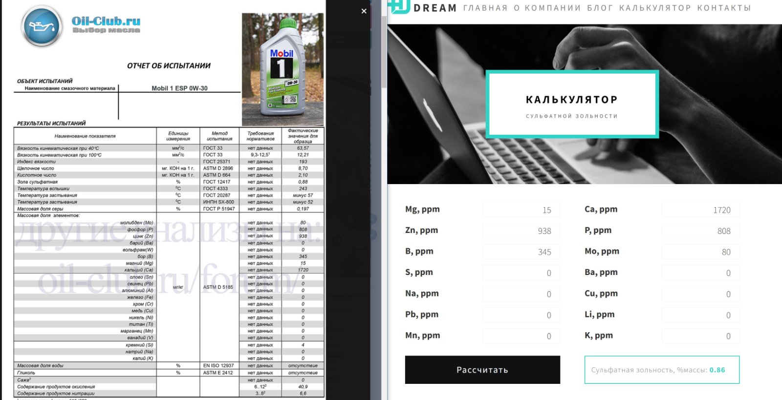

27 марта 20242 г Так проверяем масло Furo Opti 5W-40 (просто попалось на глаза, там много золы) Вот зола по анализу 1.59% Вбиваем элементы присадок Получаем 1.59%! Прикольно!
27 марта 20242 г Вот недавно выложили как раз масло Aimol Raceline FE 5W-50, они не протестили золу сульфатную. Но мы то по опыту знаем, сколько дает золы пакет Infineum P6660 в рекомендуемом содержании. Вот и проверим калькулятор. Получаем 1.09%. А вообще в анализах масел на этом пакете обычно 1,15-1.17%.
27 марта 20242 г На золу теперь можно не скидываться в лаборатории! Интересно, что еще можно в анализе масла так посчитать?
27 марта 20242 г Посчитал Лукойл Люкс Синтетическое 5W-40 API SN последний у которого по анализу 1.22%, по калькулятору вышло 1.30%. Большеват разбег.
27 марта 20242 г Тоже пересчитал несколько анализов из УРЦ и МИЦ ГСМ, везде превышение их показателей на 7 - 10 % калькулятор выдаёт, единственное мне в УРЦ отвечали на вопрос о погрешности измерения, что: "Воспроизводимость результатов по сульфатной зольности вычисляется по формуле п. 9.2.2 ГОСТ 12417. Для значения 0,90% составляет 0,17%." Не пойму куда эти 0,17% применить, это интервал результата 0,73 - 0,9 - 1,07 или 0,17% от 0,9% и тогда интервал 0,898 - 0,9 - 0,901. Изменено 27 марта 20242 г пользователем Северянин
27 марта 20242 г Автор 5 часов назад, Северянин сказал: Тоже пересчитал несколько анализов из УРЦ и МИЦ ГСМ, везде превышение их показателей на 7 - 10 % калькулятор выдаёт, единственное мне в УРЦ отвечали на вопрос о погрешности измерения, что: "Воспроизводимость результатов по сульфатной зольности вычисляется по формуле п. 9.2.2 ГОСТ 12417. Для значения 0,90% составляет 0,17%." Не пойму куда эти 0,17% применить, это интервал результата 0,73 - 0,9 - 1,07 или 0,17% от 0,9% и тогда интервал 0,898 - 0,9 - 0,901. 0,73-1,07 Изменено 27 марта 20242 г пользователем AdDream
27 марта 20242 г 9 минут назад, AdDream сказал: 0,73-1,07 т.е. многие W 504/507 на Infineum с превышением до 0,9% можно считать условно в пределах нормы.
27 марта 20242 г 16 минут назад, AdDream сказал: 0,73-1,07 Ну с таким разбросом ZIC Top 0W-40 A3/B4 можно в C3 записать
27 марта 20242 г Автор Популярное сообщение 1 час назад, Северянин сказал: т.е. многие W 504/507 на Infineum с превышением до 0,9% можно считать условно в пределах нормы. Так и есть. Более того норма в 0,8% (именно в таком виде с одним знаком после запятой) позволяет сделать продукт с золой 0,84999…% и это не будет отклонением. Помимо сходимости и воспроизводимости
