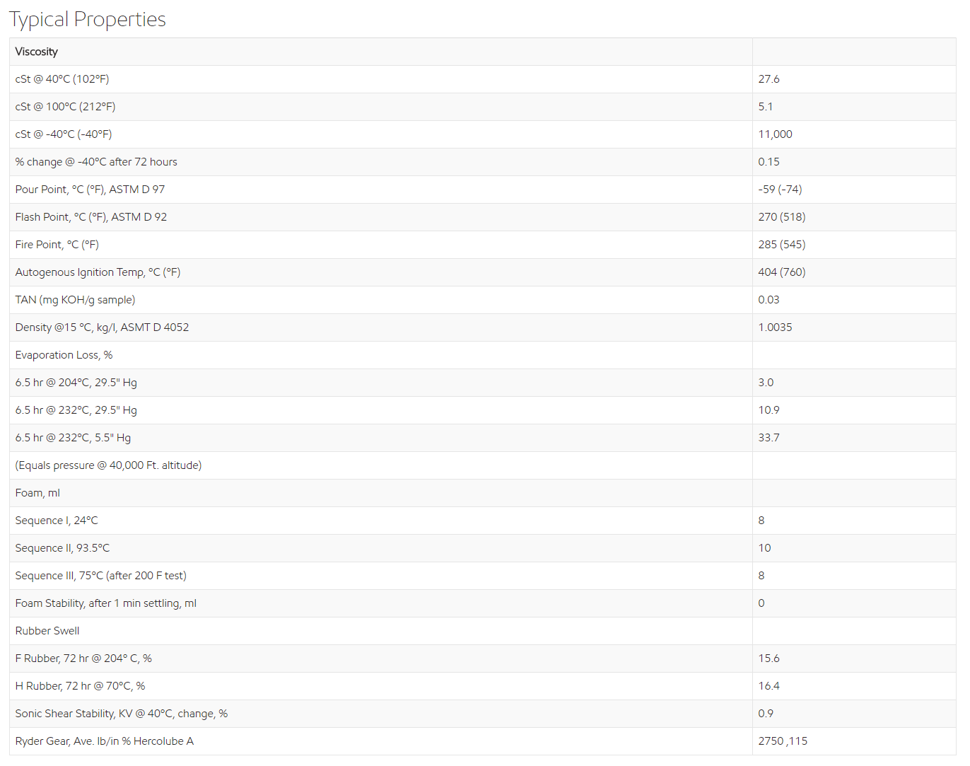

Популярное сообщение torcon 85 304 Опубликовано: 3 мая 2018 Популярное сообщение Поделиться Опубликовано: 3 мая 2018 Mobil Jet Oil 2 свежее (для турбин самолетов) за анализ спасибо ребятам что скинулись JIeXa, Yurij, исламыч, Путник. Приемка масла в лаборатории УРЦТЭиД: Заявленные характеристики и паспорт безопасности: Скрытый текст Масло заявлено как: MIL-PRF-23699F-STD, NATO 0-156, DERD 2499 и DEF-STAN 91-101. Применение: Honeywell/Lycoming-Turbine engines, Rolls-Royce/Allison Engine Company, CFM International, General Electric Company , IAE International, Pratt & Whitney Group, SNECMA, Pratt & Whitney, Canada, Rolls-Royce Limited, Honeywell/Garrett-Turbine Engine Company, Turbomeca. ИК спектр Фурье, говорит о том, что масло на эстерах. Артикулы коды для заказа в интернет магазинах: 08-00763 - Mobil Jet Oil II 1qt 08-00764 - Mobil Jet Oil II 1qt 19 Ссылка на сообщение

torcon 85 304 Опубликовано: 3 мая 2018 Автор Поделиться Опубликовано: 3 мая 2018 нет, фосфор повышает в масле кислотное число, но как мы видим здесь не ZDDP, а что то другое, видимо поэтому кислотное число нулевое. Я думаю в качестве базового масла здесь Esterex, а вот какой из них, если судить по индексу вязкости, пурпоинту, вязкости при 40С и при 100С, температуре вспышки - есть разные варианты... Больше всего конечно походит на Esterex NP451, но не факт... Esterex A51 тоже вероятен. Ссылка на сообщение

torcon 85 304 Опубликовано: 3 мая 2018 Автор Поделиться Опубликовано: 3 мая 2018 А какая температура вспышки у масла.... Видели когда нибудь такую? А параметр окисление? Ссылка на сообщение

torcon 85 304 Опубликовано: 3 мая 2018 Автор Поделиться Опубликовано: 3 мая 2018 мотор его не достоен Да нормально все будет скорее всего. Такая термостабильность, оно любое издевательство выдержит. Если NOACK в моторных маслах измеряют в течении часа при температуре 250С, то это масло в течении 6.5 часов при температуре 232С Единственное что это эстеры, и никаких моющих присадок нет, (как я знаю, меняют его, чуть ли не после каждого полета) образуется кислотная среда, нейтрализовать ее нечем... Как основное масло точно не пойдет, но частично ели добавлять вероятней всего ничего не будет... 1 Ссылка на сообщение
