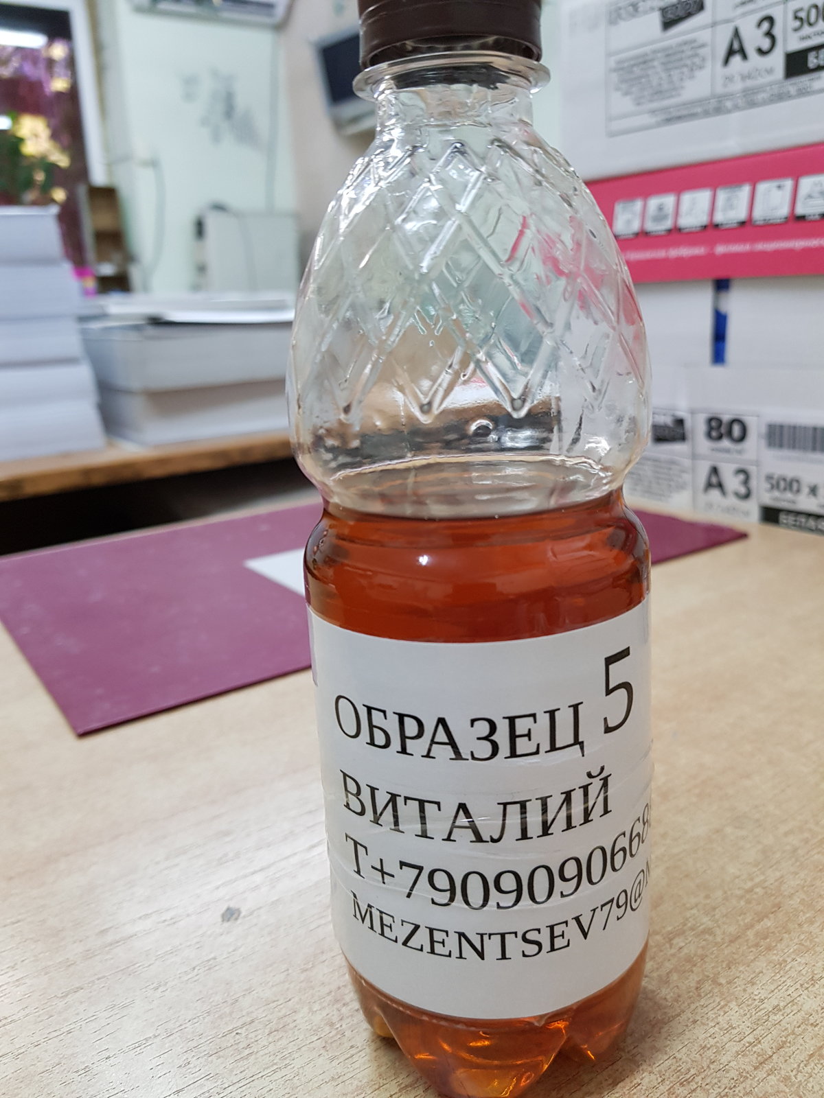

Популярное сообщение torcon 85 203 Опубликовано: 3 мая 2018 Популярное сообщение Поделиться Опубликовано: 3 мая 2018 Mobil Jet Oil 2 свежее (для турбин самолетов) за анализ спасибо ребятам что скинулись JIeXa, Yurij, исламыч, Путник. Приемка масла в лаборатории УРЦТЭиД: Заявленные характеристики и паспорт безопасности: Скрытый текст Масло заявлено как: MIL-PRF-23699F-STD, NATO 0-156, DERD 2499 и DEF-STAN 91-101. Применение: Honeywell/Lycoming-Turbine engines, Rolls-Royce/Allison Engine Company, CFM International, General Electric Company , IAE International, Pratt & Whitney Group, SNECMA, Pratt & Whitney, Canada, Rolls-Royce Limited, Honeywell/Garrett-Turbine Engine Company, Turbomeca. ИК спектр Фурье, говорит о том, что масло на эстерах. Артикулы коды для заказа в интернет магазинах: 08-00763 - Mobil Jet Oil II 1qt 08-00764 - Mobil Jet Oil II 1qt 19 Ссылка на сообщение

Хмыр 1 499 Опубликовано: 12 июля 2018 Поделиться Опубликовано: 12 июля 2018 У кого еще есть jet oil 2 ? Посмотрите, он реально такой мутный и гелеобразный или это из-за того что я его в пустую, но немытую канистру от макслайфа 5-40 залил. Ссылка на сообщение
torcon 85 203 Опубликовано: 12 июля 2018 Автор Поделиться Опубликовано: 12 июля 2018 я к сожалению образец послал в лабу, нутро не видел. :( Ссылка на сообщение
Хмыр 1 499 Опубликовано: 12 июля 2018 Поделиться Опубликовано: 12 июля 2018 (изменено) На работе просить еще раз не хочется. Мне пришлось переливать, т.к. лаба банки Мобила пробила для анализа. Канистра моя была полностью слита до капли, но пленка масла на стенках оставалась. Изменено 12 июля 2018 пользователем Хмыр Ссылка на сообщение
Путник 23 Опубликовано: 12 июля 2018 Поделиться Опубликовано: 12 июля 2018 Вечером сделаю фотографии Ссылка на сообщение
Хмыр 1 499 Опубликовано: 12 июля 2018 Поделиться Опубликовано: 12 июля 2018 (изменено) О! Спасибо! Нужно в слое приличной толщины, типа стакана Изменено 12 июля 2018 пользователем Хмыр Ссылка на сообщение

Projector 7 411 Опубликовано: 12 июля 2018 Поделиться Опубликовано: 12 июля 2018 (изменено) Хмыр он прозрачный темно желтого цвета , немного красноватый оттенок , воняет не хило , KIXX 75w90 почти так же пахнет но послабее , у меня немного помутнело масло когда в соске перемешал масло +синтолюк+ оил джет + энергетик Купер , но через неделю мутность исчезла , вдруг кто мешать начнет и напугается Изменено 12 июля 2018 пользователем Projector Ссылка на сообщение
