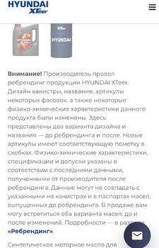

Артикулы
1011013- 1л.
1041001- 4л.
1051124- 5л.
1200014- 200л.
Цитата
по сути правильная минералка).
на фига тогда писать на упаковке - 100% Fully Synthetic и вводить потребителя в заблуждение
