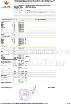

Hyundai Xteer G800 5W-20 API SP ILSAC GF-6 свежее за анализ спасибо форумчанам Friday, Андреич, Master Yoda, scissor.
Образец для анализа закупал на озоне у продавца Hyundai Xteer.
Hyundai Xteer G800 5W-20 API SP ILSAC GF-6 (VOA BASE) копия.jpgHyundai Xteer G800 5W-20 API SP ILSAC GF-6 URC копия.jpgHyundai Xteer G800 5W-20 API SP ILSAC GF-6 1.JPGHyundai Xteer G800 5W-20 API SP ILSAC GF-6 2.JPGHyundai Xteer G800 5W-20 API SP ILSAC GF-6 3.JPG
(описание @Любознательный)

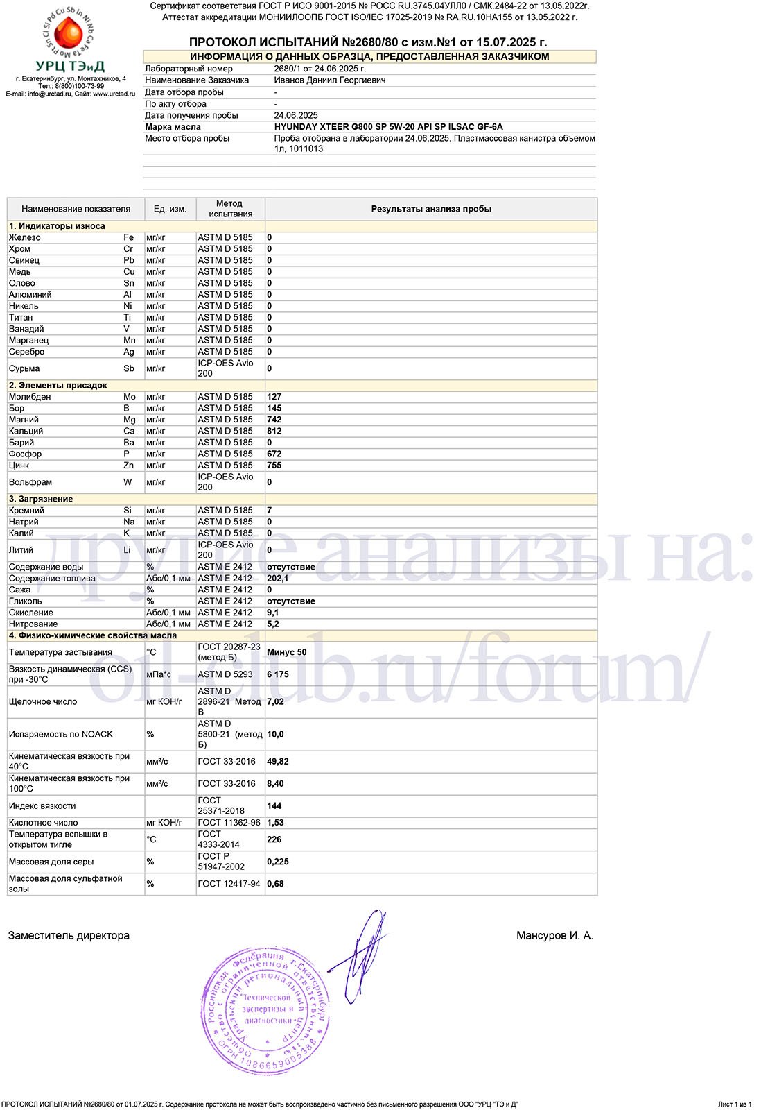

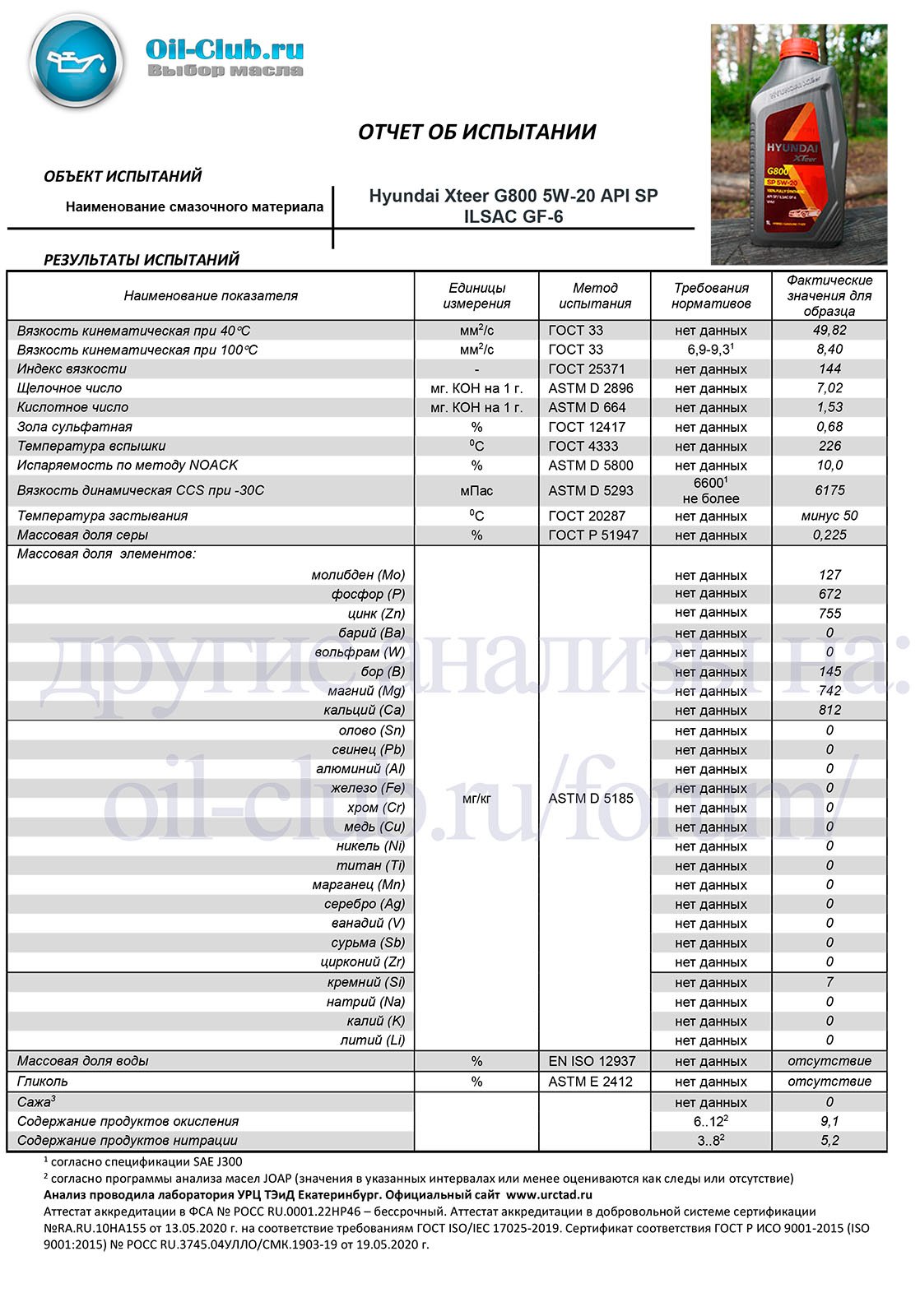

Масло заявлено как: API SP; ILSAC GF-6.
1) Вязкость при 100°C равна 8,4. Масло полностью удовлетворяет стандарту SAE J300, и имеет право называться "двадцаткой". Вязкость при 40°C равна 49,82. Для 5W-20 это нормально, масло не для рекордов по экономии топлива, в морозы оно будет густое, дальше мы это увидим.
2) Вязкость динамическая CCS (имитация холодной прокрутки) при -30°C равна 6175 мПас. Вот и подтверждение первого пункта. Масло в морозы будет очень густым, но норматив сдан с небольшим запасом, поэтому 5W оно может называться.
3) Щелочное число равно 7,02. Масло для коротких интервалов смены, как и подобает маслам ILSAC. Я бы сказал, что масло на 200 - 250 часов, больше не нужно.
4) Зола сульфатная равна 0,68%. Зола минимальная, масло подойдёт в любые бензиновые моторы, куда можно лить двадцатки, даже самые современные GDI, T-GDI.
5) Температура вспышки в открытом тигле равна 226°C. Масло не самое термостабильное, но этой температуры достаточно для нормальной работы гражданских моторов. Угорать оно не должно в исправных моторах, подтверждение этому мы увидим дальше.
6) Испаряемость масс NOACK равна 10%. Вот и подтверждение того, что масло не должно угорать. Это достаточно небольшой показатель, не рекордный, но очень хороший.
7) Температура застывания равна -50°C. Оставим это на совести лаборатории, если так - то она очень хорошая, но лично я в неё не очень верю. В любом случае я бы не рекомендовал использовать это масло ниже -30°C.
8) Содержание серы здесь 0,225% - это мало. Этот показатель говорит нам о чистых базовых маслах и подтверждает современный пакет присадок.
9) Пакет присадок неизвестный, но есть подозрение, что это какая-то вариация Lubrizol. Здесь есть и органический молибден для снижения трения, и бор (сукцинимиды бора) как дисперсант, удерживающий частички загрязнений, противоизносные присадки на основе фосфора и цинка, моюще - нейтрализующие присадки на основе кальция и магния. В общем, всё, что нужно, здесь есть.

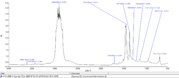

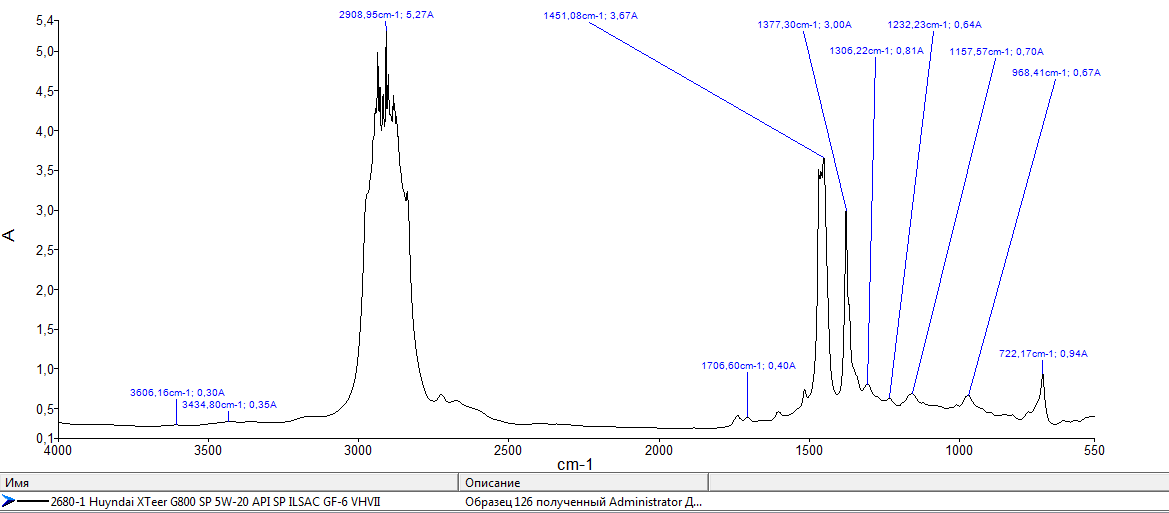

ИК спектр Фурье
Вывод: перед нами нормальное масло за свою цену 1700 рублей за 4 литра на момент анализа. Все показатели у масла звёзд с неба не хватают, но они в норме. Чистое на золу и серу, имеет пакет на кальции и магнии, а это значит, что его можно лить как в простые и архаичные моторы, так и в современные турбированные с прямым впрыском, если такую вязкость допускает производитель. Для летней эксплуатации вполне хороший вариант, да и зимой можно, но ниже -30°C я бы не рекомендовал запускаться, не смотря на температуру застывания. Интервалы на нём нужно выбирать короткие, я бы рекомендовал 200 часов или 5000 км в городских условиях. Теперь перейдём к минусам: масло заявлено как 100% Fully Synthetic, а это значит, что перед нами должен быть как минимум гидрокрекинг VHVI, т.е. 3 группа, а низкий пик ИК-спектра, температура вспышки и испаряемость косвенно говорят нам о присутствии 2 группы (по-простому полусинтетики). На 100% не возьмусь утверждать, но по косвенным показателям это так. Минусов в эксплуатации при интервалах 200 часов/5000 км не будет, но осадочек остался. (описание @Любознательный)
1) Вязкость при 40С/100С = 49,82/8,40 - обычная стандартная вязкость для 5W-20, масло удовлетворяет требованиям SAE J300.
2) Температура застывания -50С - отличная (если нет ошибки лаборатории), это уже не первое масло на гидрокрекинге, имеющее такую низкую температуру застывания. Что-то добавили, а нам не сказали? Возможно.)
3) Вязкость имитации холодной прокрутки стартером CCS при -30С = 6175 - как-то высоковато, особенно если учесть его довольно низкую для масел SAE 5W-20 температуру застывания (см. пункт выше). Но требованиям удовлетворяет, формальности соблюдены.
4) Среднее щелочное число = 7,02мгКОН - чем это круто? Да ничем. Обычный стандартный ILSAC на 5-7 тысяч км или 200 часов наработки (что наступит раньше). Кислотное число также невысокое, есть запас.
5) Испаряемость NOACK = 10 - хорошее значение для масла ILSAC на гидрокрекинге VHVI. Норма и соответствие требованиям.
6) Температура вспышки = 226С - средняя, можно сказать обычная. Коррелирует с NOACK = 10.
7) Содержание серы - 0,225% - в принципе низкое, но бывает и ниже, причём у не сильно навороченных масел на VHVI. Но пусть, не будем придираться, здесь чистые базовые масла и какие-то современные присадки.
8) "Какие-то современные присадки" - это всё, что можно сказать о пакете присадок в этом масле - такого мы еще не видели. Возможно конструктор а-ля "из того, что было". Здесь есть органический молибден для снижения трения и экономии топлива. Дисперсанты на основе борированных сукцинимидов, позволяют удерживать загрязнения в толще масла, выносить их с собой вместе со сливом, поддерживать двигатель в чистоте. Моющие нейтрализующие присадки на основе кальция + магния, позволяют нейтрализовать кислоты, поддерживать чистоту и подвижность поршневых колец. Противоизносные присадки на основе фосфора и цинка, и бла-бла-бла-бла... Стандартный, количественно небогатый набор.
9) Зольность = 0,68% - ниже обычного. Масло чистое на зольные отложения и должно быть безопасным для самых современных автомобилей с прямым впрыском.
10) Индекс вязкости 144 говорит о минимальном содержании полимерного загустителя, что минимизирует различные высокотемпературные отложения вследствие его деструкции со временем или от больших нагрузок.
ИК спектр Фурье говорит о том, что это гидрокрекинг VHVI + возможно что-то ещё. )
Ах, да - вывод! Ну, вывод напрашивается неоднозначный: вроде бы все требования для API SP и ILSAC GF-6A соблюдены, некоторые даже с хорошим запасом, но CCS, температура застывания и неизвестный (а значит не проверенный) пакет присадок вызывают некую озабоченность у более-менее осторожных и вдумчивых завсегдатаев данного ресурса. Если же вы вчера вечером зарегистрировались на форуме, но уже успели примкнуть к какому-либо лагерю убеждённых сторонников того или иного течения, и чихать вы хотели на всё, потому что всегда меняете масло через 3000 км пробега независимо от непонятных моточасов и так далее, то можете спокойно лить этот продукт на ваш интервал - цена пока позволяет. ) (описание @Кар Леоне)

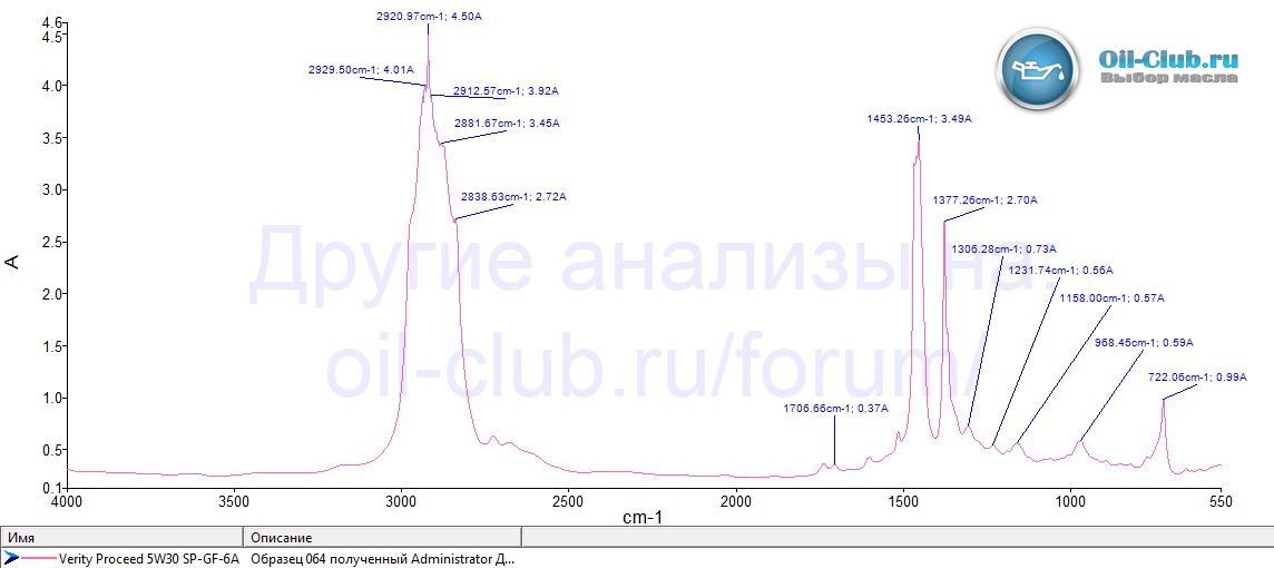

Любознательный похоже ты оказался прав, сравни ИК спектры по горбикам :)
337009307_VerityProceed5W-30APISPFTIR.gif.58b7c60a375f19933896b8bec703a47a.gif1582646810_HyundaiXteerG8005W-20APISPILSACGF-6FTIR.png.beae72008714a20a3fde6d8cacea00f7.png
Один в один, просто молибдена добавили...

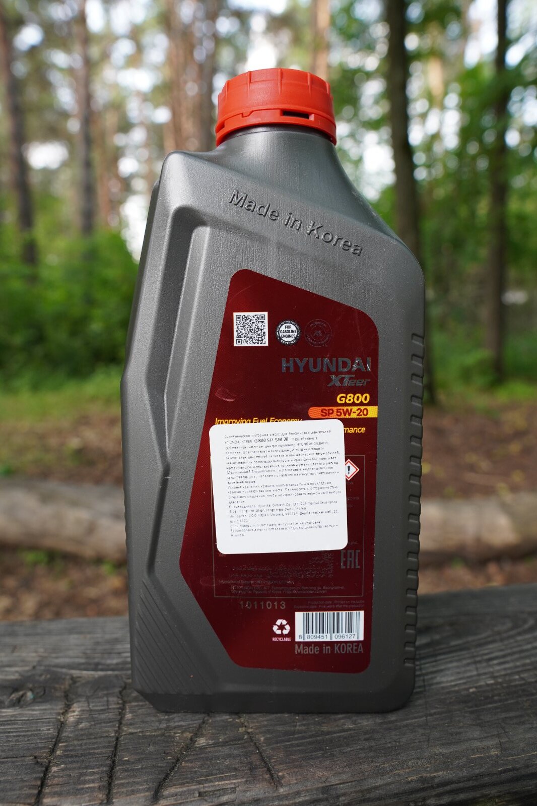

в брошюре перечислены и Lubrizol, и Afton, и Chevron, и Infineum. И вообще, есть ли такое в Корее? :D
В очередной раз приходится признать, что эти хундаикстиры пришли на рынок просто монетизировать известное слово. Не в первый раз уже выставляют себя балбесами:)
Ладно Afton пишут без Chemicals и Chevron без Oronite (что просто непрофессионально), так еще не знают как надо Infineum писать

Так на канистре ведь написано, что все присадки сразу! И одно, и другое, и третье, и четвертое. Понемножку всего. Поэтому и не узнаётся пакет... :D

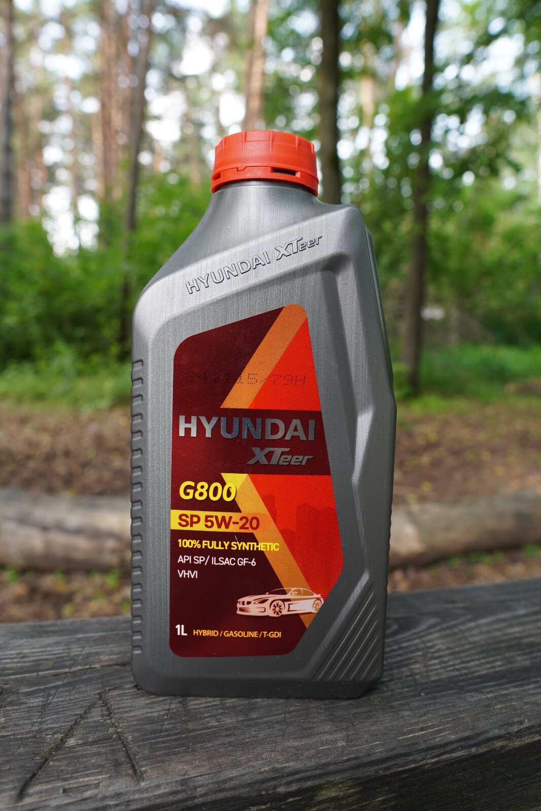

ну так и цену сделайте соответствующую и на этикетки укажите честный состав
semi synthetic
как выше писали, что уж лучше тогда S-Oil , выходит даже дешевле, тут хоть знаешь что это кряк VHVI.

Здесь кувета ИК еще старая, на кряке которая 1.09 показывает, а здесь 0,94. Как то не похоже на VHVI - как сказано на канистре этого масла.
А еще лаба -50С выдала - я им об этом сообщил, говорят ручным методом измеряем, все нормально должно быть.
В общем противоречивый анализ. Вроде и -50С - минералку 2й группы не заподозришь, only VHVI-6 тоже. Вроде и CCS = 6175 - высокая. Вроде и NOACK 10% - слишком хороший для минералки 2й группы.
