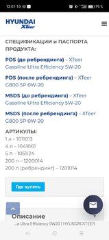

https://hyundaixteer.ru/product/xteer-gasoline-ultra-efficiency-5w20/
14 минут назад, Master Yoda сказал:
Или я что-то упустил, или как это может быть с ребрендингом: до ребрендинга было 5W-20, а после стало 0W-20?
Screenshot_2025-07-19-12-01-10-66_21da60175e70af211acc4f26191b7a77.thumb.jpg.3640baf41f7b98571586db301d054aac.jpg
Ребрендинг это ведь изменение внешних атрибутов, того, что составляет бренд - эмблем, рисунка канистры, формы канистры и т.д.
Ну и вот это "соответствие SQ", его на нашей канистре нет. Хотя "G800" есть, и 5W-20, а не 0W-20, как на скрине... :unknown:

Не могу найти эту страницу  конкретно по этому допуску, надо бы поинтересоваться у оф. представителя.
2 минуты назад, Кар Леоне сказал:
  Показать содержимое
Ребрендинг это ведь изменение внешних атрибутов, того, что составляет бренд - эмблем, рисунка канистры, формы канистрв и т.д.
Ну и вот это "соответствие SQ", его на нашей канистре нет. :unknown:
Похоже страницу потёрли, но коряво.
