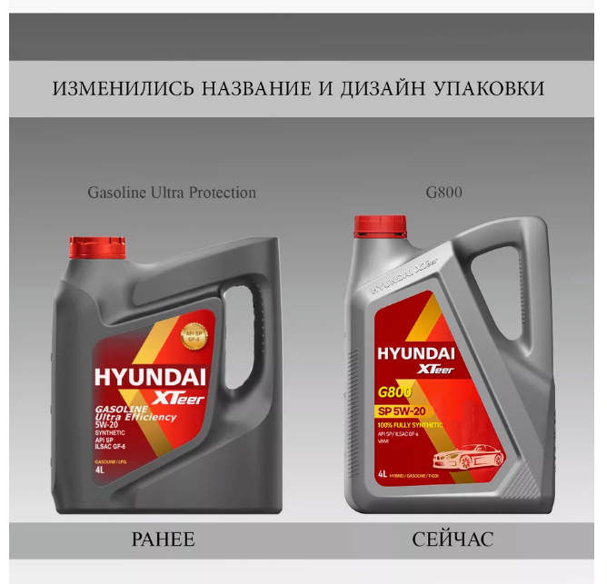

1011013 - Hyundai Xteer G800 5W-20 API SP ILSAC GF-6 1L
1041001 - Hyundai Xteer G800 5W-20 API SP ILSAC GF-6 4L
1051124 - Hyundai Xteer G800 5W-20 API SP ILSAC GF-6 5L
1200014 - Hyundai Xteer G800 5W-20 API SP ILSAC GF-6 200L.
У меня куплено в своё время за недорого (чуть дороже косаря) Gasoline Ultra Efficiency 5W-20 8 литров API SP и 5 литров API SN (возможно SN Plus, не помню), и это не считая остальных масел, поэтому сабж успеет поменять рецептуру когда дело дойдёт до покупки новых масел.:) А так, если цена будет привлекательной, то обязательно в будущем куплю новую генерацию сабжа.:yes:

Продают. Только в последнее время они использовали китайские пакеты присадок. Это отталкивает.
1) не во всех линейках китайские присадки.
2) китайские присадки отлично себя зарекомендовали. Уже и Fuchs и арабы закупают их.
заливал прошлым летом старую версию(Gasoline Ultra Efficiency sp 5W-20) в нр16де, отличное масло, уши были довольны работой двс, да и сам двс радовался...
п.с.  покупалась за 1200
21 минуту назад, ivan90 сказал:
Аналогичное масло сейчас катаю, уже вторую замену.
