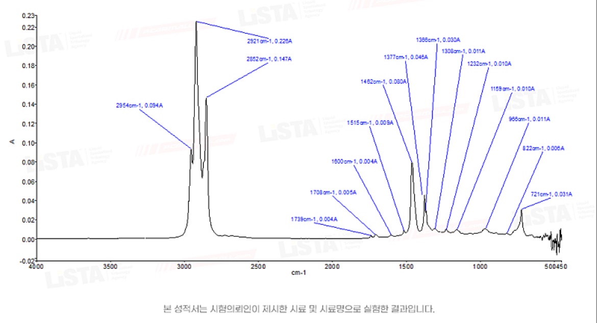

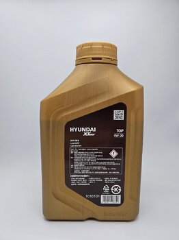

Масло заявлено как: API SP, ILSAC GF6A, ACEA C5, MB 229.71.
VHVI + PAO (20~30% )
По графику ИК-спектра непривычные пики. Но если брать из соотношения пика дисперсанта 1708 и базы 722, то тут очень много пао.
antares8714 спасибо за анализ.
По ИК спектру базу не могу сказать, непривычные высоты пиков, нужно таких много просмотреть, что бы от чего то отталкиваться...
Вязкость при 40С = 44 - для ACEA C5 0W-20, это нормально.
Пакет присадок похож на этот но там на ИК спектре другие горбики, поэтому воздержусь.
API SP, ILSAC GF6A без модификатора трения, странно, посредственно, как в большинство продуктов Hyundai Xteer
torcon  разве высокая КВ40 = 44 ? По-моему нормально для 0w-20. Для 5W-30 ACEA A5/B5  КВ40 ~ 53...62, как-то так.
Сергей Васильевич да что то меня переглючило действительно, она высокая для 0W-20 конечно, но не сильно уж и высокая если учесть что это C5. (видимо смотрел на 44 воспринял как 54...) Исправил свой пост.
ИК-спектр спектрофотометра, по-видимому, подвержен ошибкам. Я не видел таких цифр ни в одной лаборатории другой страны.
antares8714 у них просто стоят свои высоты пиков, я думаю человек который работает со спектрометром, знает как это поменять.
