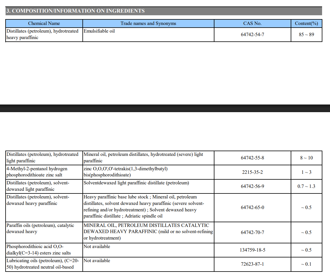

 оф. представитель так и заявлял , что 700я серия смесь 2й и 3й группы.

Интересно...Если это недокряк, то как они получили CCS 5100?
coronamark2 спокойно, вспомни минералку 2й группы Petro-Canada Supreme 5W-30 - они сдают CCS спокойно. А здесь ее только небольшое добавление как я понимаю 8-10%.
Не знаю как насчет 2-й группы в D700, а в G700 представитель обещал поначалу 100% 3-ю группу:
