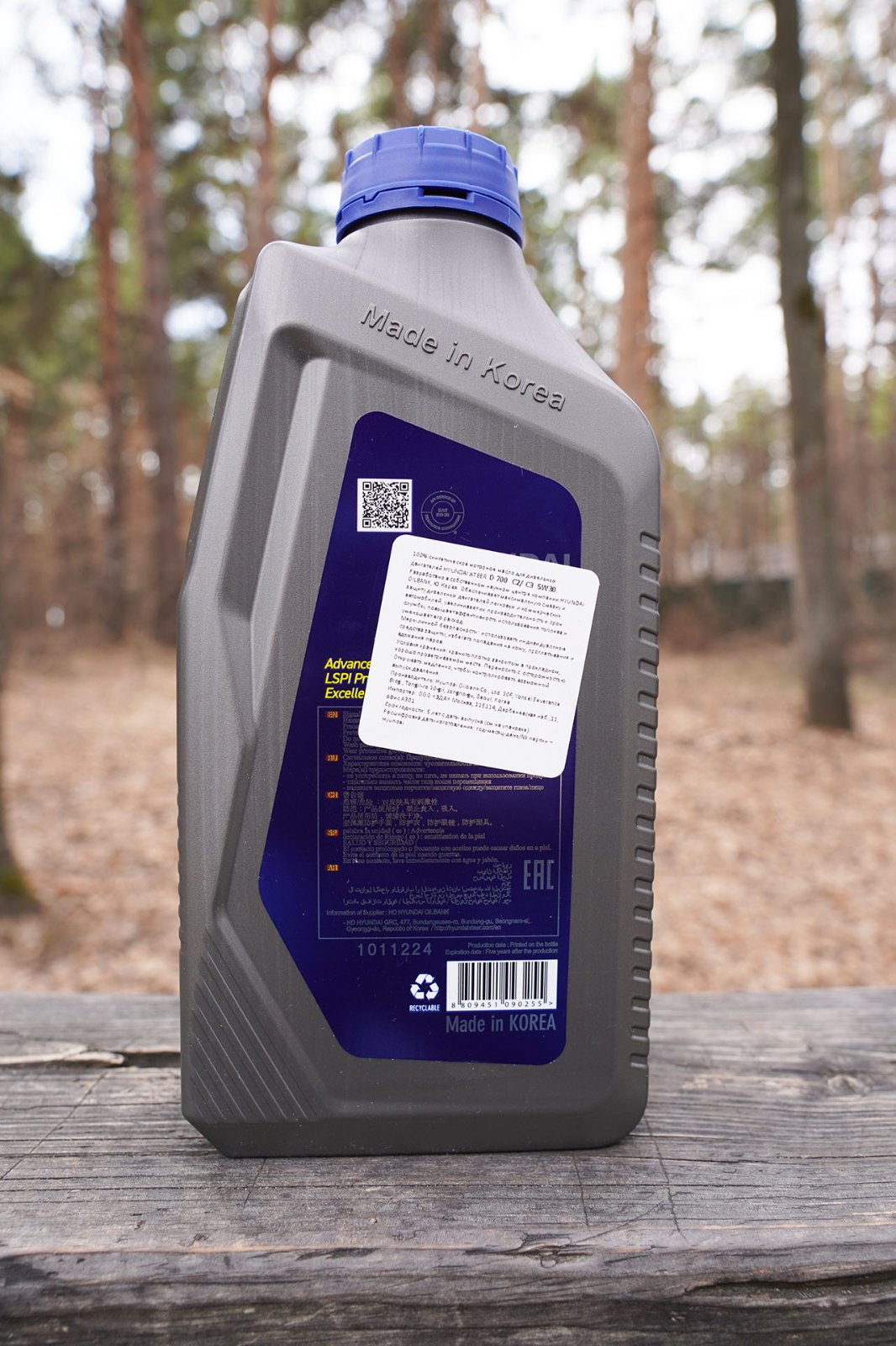

19 мая 20251 г Популярное сообщение Закреплён Hyundai XTeer D700 5W-30 C2/C3 свежее за анализ спасибо ребятам товарищам Navy, Любознательный, Shuran, Starper, mas. Образец закупал на озоне у продавца Hyundai Xter. Вскрытие образца в лаборатории УРЦТЭиД: https://youtu.be/_y7kyGlVCBg Масло заявлено как: ACEA C2/C3; API SP; MB 229.31. 1) По вязкости у Hyundai Xteer все точно. Заявлено как ACEA C3 5W-30 и выглядит как ACEA C3. Вязкость при 100С = 11,96. Удовлетворяет стандарту SAE как 5W-30. 2) Щелочное число = 6,97мгКОН - среднее. Моющие нейтрализующие свойства, достаточные для разумных интервалов смены. А в наших российских условиях, Longlife интервалами лучше и не пользоваться. На 6000-7000км и достаточно. Двигатель будет только чище... 3) Зольность сульфатная = 0,68% - низкая. Безопасная для современных двигателей с сажевыми фильтрами и прямым впрыском. Меньше золы - меньше вероятность зольных отложений. 4) Температура вспышки = 229С - Hyundai Xteer обладает нормальной термостабильно при высоких температурах. 5) Испаряемость масс NOACK = 8,8% - хороший результат, особенно если учесть что масло не на ПАО, или VHVI III+. Не должно сильно угарать, если с двигателем все в норме. 6) Вязкость динамическая, имитации холодной прокрутки стартером, CCS при -30С = 5156мПас - все хорошо. Даст спокойно запустить двигатель в морозы. До -30С отработает штатно. 7) Температура застывания -45С - для такого высоковязкого масла, хорошая, с запасом. 8) Содержание серы = 0,184% - хоть в масле и заявлено немного минеральной базы 2й группы, как видим, она высоко-отчищенная и не повышает серу. 9) Пакет присадок скорее всего это Afton Hitec (если кто знает лучше, внесите ясность). Здесь есть органический молибден, снижающий коэффициент трения. Противоизносные присадки на основе фосфора и цинка. Немного борированных сукцинимидов - дисперсанты позволяющие поддерживать двигатель в чистоте. И нейтрализующие присадки на основе магния и кальция. 10) ИК спектр Фурье, говорит о том, что масло на основе гидрокрекинга (немного недокряк). Не высокое содержание сукцинимидов (дисперсанты). Аминные антиоксиданты. Вывод: Бюджетное ACEA C3, где все параметры в норме. Сделано на базе гидрокрекинга VHVI. Вроде бы масло бюджетное, имеет не самую современную спецификацию MB 229.31, однако сделано на современном пакете присадок, который содержит мало серы и золы. Я вижу применение этого масла, в дизельных двигателях японского и корейского производства. Там, где производителем не требуются крутые спецификации Mercedes Benz 229.51 и 229.52. Где мануалом рекомендуется сухо и просто - ACEA C3 5W-30. Поведение при высоких температурах хорошее. Угар масла не должен озадачивать. В низкие температуры до -30С не подведет. Это масло нельзя задирать в цене, иначе теряется смысл его приобретения. Это именно бюджетное ACEA C3, для тех кто не хочет переплачивать за бренд. Артикулы коды для заказа в интернет магазинах: 1011224 - Hyundai XTeer D700 5W-30 C2-C3 1L 1051224 - Hyundai XTeer D700 5W-30 C2-C3 5L 1061224 - Hyundai XTeer D700 5W-30 C2-C3 6L 1200224 - Hyundai XTeer D700 5W-30 C2-C3 200L 1201224 - Hyundai XTeer D700 5W-30 C2-C3 200L (ребрендинг).
