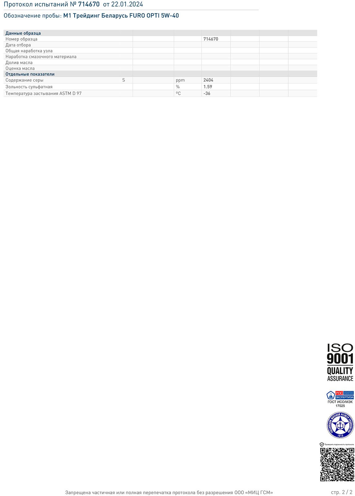

Furo Opti 5W-40 свежее
Furo Opti 5W-40 свежее за анализ спасибо официальному представителю Furo.
Анализ проводил официальный представитель.
Furo Opti 5W-40 MIC-1 копия.jpgFuro Opti 5W-40 MIC-2 копия.jpgFuro Opti 5W-40 1.jpgFuro Opti 5W-40 2.jpg
Масло заявлено как: ACEA A3/B4; API SM/CF; MB 229.5; VW 502 00/505 00; RN 0700/0710.

Ну все как бы в норме по параметрам, пакет только не родной, много кальция. Есть ли у этого масла MB 229.5 большой вопрос...
Стартовая цена для желающих протестировать)
Хотя вот на офф сайте параметры похуже
Зольность 1,59% я один заметил?)
