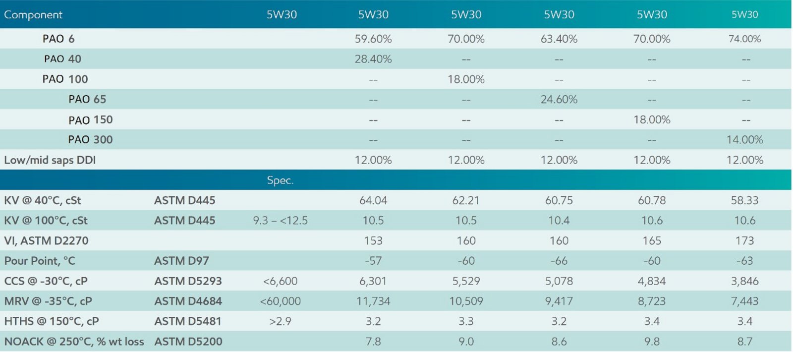

Дальше писать буду конкретно про опцию с высоковязкими ПАО. Сперва рассмотрим различные примеры продукта 5W-30 (без привязки к спецификации) от компании E…..M…. Справедливо заметить, что любые опции, кажущиеся специфическими/особенными для нас в этой компании уже придумали и внедрили/положили на полку в зависимости от экономической целесообразности.
Таблица 1.
Числа в названии PAO их кинематическая вязкость при 1000гр. по Цельсию

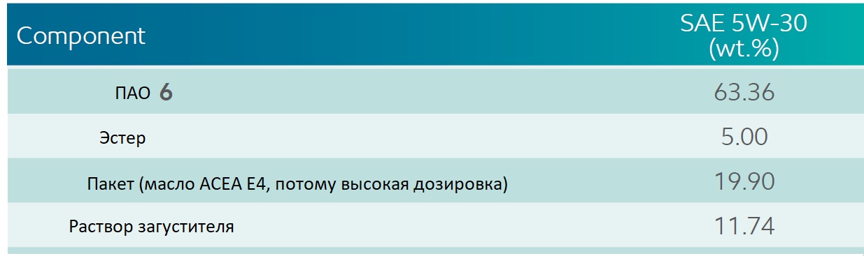

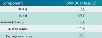

На примере выше использована маловязкая базовая основа ПАО 6 загущенная различными высоковязкими полиальфаолефинами двух марок. Воспользуемся примером более опытных коллег и сделаем также. В своем примере использую 5W-20 как в исходном вопросе и ПАО-1000, так как в примере выше его нет.
Привожу формуляции для сравнения. Рецептура на ПАО-1000 для примера, использую гидрокрекинговую основу для сравнения с традиционным продуктом. У нас задача исследовать ПАО-1000, а не готовый продукт в производство поставить.
Таблица 2.
А также показатели готового продукта, загущенного ПАО-1000 («без полимерного загустителя»)
Таблица 3.
Выводы:
1.       Как видно из приведенных таблиц CCS рецептуры на ПАО-1000 на границе, всего 250 ед. запаса. Связано это с большой молекулярной массой ПАО-1000. Условный 5W-40 по такой схеме разработать бы не получилось, пришлось бы менять основу с ГК на ПАО, либо использовать высоковязкий ПАО меньшей вязкости (Например, 600 или те, что в таблице 1)
2.       После 90 циклов на форсунке Бош продукт незначительно увеличил вязкость на 0,6%. Связано это опять же с особенностями высоковязкого ПАО как загустителя. При больших дозировках он все же теряет свою вязкость, но незначительно. Например, продукт 5W-30 на ПАО-300 теряет менее 1,92% вязкости при 1000С.
3.       Экономически это не очень эффективно, но в прошлом году я такие продукты разрабатывал на сторону, возможно в этом появится производитель со всесезонными маслами из ПАО «без загустителя».

Формуляции в таблице 1 не финальные. В них необходимые соотношения базовых масел для получения всесезонного масла класса вязкости 5W-30. В финальные формуляции масел на неполярных ПАО добавляют полярные эстеры/АН. Каждый компонент в масле добавляют по определенным причинам, нельзя просто лить побольше эстеров, АН, молибдена, магния чего-угодно, чтоб было "пожирнее"/"побогаче". Разработчики не художники и не повара, они инженеры. Важны баланс и точность. Отвечаю сразу на два вопроса. В следующем сообщении прикреплю формуляции от той же E.M. ПАО-продуктов с добавлением эстеров и АН
