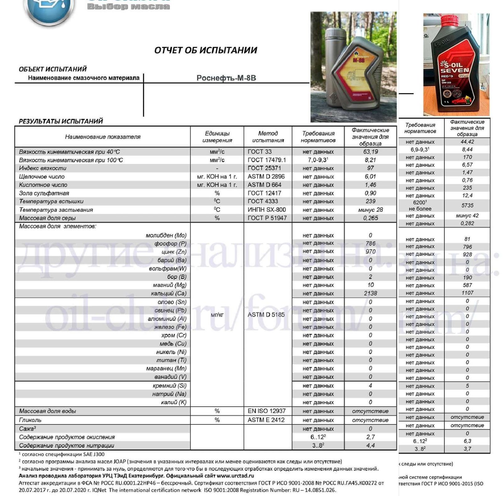

2 часа назад, hellopashka сказал:
Тут на форуме некоторые минеральщики периодически выкладывают сравнение анализов М-8В и какого-то с-ойл илсака 0W-20, где у них схожее щелочное, зола, ZDDP и кальций.
15 минут назад, AdDream сказал:
Это давно устаревшие продукты. Никаких пакетов для них нет) Компоненты самые дешевые из доступных.
AdDream Можно вот именно цитирование прокомментировать, там что кальций грубого помола или фосфор залежалый...
UPD Можно назвать эти два масла одинаковыми ?
Изменено пользователем mkuzminov
31 минуту назад, AdDream сказал:
никто покупать не будет
Ну почему же, есть тут на форуме упоротые, которым ссы в глаза, всё божья роса, если на банке написано "минеральное".
1 час назад, mkuzminov сказал:
Это принципиально разные продукты, нет даже малейшего сходства.
Дело не в том, залежалые компоненты или бракованные. Они просто разные.
В современных продуктах больше одного кальциевого детергента для баланса моющих и нейтрализующих свойств, больше одного зддп, больше одного дисперсанта, не говоря уже о дорогущих антиоксидантах.
В ГОСТах дай Бог, чтоб хоть что-то было - разница в 4ед по ТБН должна натолкнуть на мысль о наличии/отсутствии дисперсантов и АО. Еще модификаторы трения, антикоры, базовые масла, загустители и т.д.
