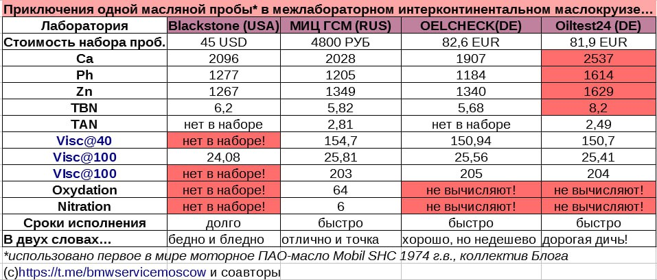

28 марта 20242 г @bmwserviceписал у себя в ТГ, что сдал одно и тоже масло и получилразные результаты, причем прилично разные. так что сравнивать анализы с калькулятором тоже нужно не очень придирчиво.
28 марта 20242 г BECHA @bmwservice всю жизнь обсирает анализы, что бы верили только в его недалекие выводы и прожарки. Если знать где делать анализы (пока самые точные МИЦНСМ и УРЦ из открытых лаб), все с ними нормально. Это доказано без @bmwservice, очень давно Ойл Клубом.
28 марта 20242 г 42 минуты назад, torcon сказал: всю жизнь обсирает анализы так вы можете повторить его эксперимент - отправить масло в разные лабы и сравнить результаты.
28 марта 20242 г BECHA Золу меряют на заводе можешь сравнить с паспортами напр. Лукойла, Татнефти и VOA. От партии к партии зола может меняться даже на одном пакете +- 0,1 - 0,2 в зависимости от объемной доли мыла. 18 минут назад, BECHA сказал: так вы можете повторить его эксперимент Кому это надо? Вроде очевидно что достаточно точности всех акредитованных лаб для определения золы. Ели тебе надо делай. Одной золой масло не оценить и проранжировать - без остальных параметров и тестов это будет пустая цифра. А Семеныч обсирает не сам методы и организации, а людей и сообщества только по одной причине, потому что он Дартаньян в белом пальто. В любом предложении Семеныча, абзаце или статье добавляй ..."потому что я Дартаньян в белом пальто" - тогда его писанина становится законченной по смыслу подачи. Изменено 28 марта 20242 г пользователем Buran
28 марта 20242 г BECHA вот не нужно притворятся? Тут весь Ойл Клуб примерами набит. Берешь два одинаковых масла протестированных в УРЦ и МИЦГСМ и смотришь собственными глазами
28 марта 20242 г 3 часа назад, BECHA сказал: @bmwserviceписал у себя в ТГ, что сдал одно и тоже масло и получилразные результаты, причем прилично разные. так что сравнивать анализы с калькулятором тоже нужно не очень придирчиво. Что за масла? Из одной партии или разных? В одну дабу сдавал или разные?
28 марта 20242 г 27.03.2024 в 08:48, torcon сказал: Посчитал Лукойл Люкс Синтетическое 5W-40 API SN последний у которого по анализу 1.22%, по калькулятору вышло 1.30%. Большеват разбег. Всего восемь соток.
28 марта 20242 г 14 минут назад, sibir сказал: Всего восемь соток. это в абсолютных велечинах в относительных - 6,5%
28 марта 20242 г 58 минут назад, hellopashka сказал: Что за масла? Из одной партии или разных? В одну дабу сдавал или разные? ССЫЛКА ниже я процитирую Коллектив соавторов Блога в 2023 году провернул масштабную операцию. Мы отправили одно и то же масло в ключевые лаборатории РФ, Германии и США, выбрав типовые наборы анализов в среднем бюджете. Результаты во всех смыслах удивили... Обнаружилась довольно существенная (и не всегда объяснимая здравым смыслом) разница в подходах. Так, например, не вполне понятно, почему в США в типовой набор тестов не включает даже такие базовые параметры, как нормативная вязкость, а за вычисляемый(!) параметр индекса вязкости лаборатория запрашивает отдельную, весьма приличную сумму! Результаты одной из германских лабораторий оказались из ряда вон, что для специалиста выглядит довольно странной подгонкой. Ни одна германская лаборатория почему-то не указывает ключевые абсолютные значения спектрального анализа, хотя сам спектр и предоставляет. Думаю, что мы продолжим — запасы этого уникального масла еще есть...
28 марта 20242 г BECHA а за 4 года до этого "великого открытия" форумчанин Евген48 сравнил две лабы PLM и УРЦ. А за 6 лет до этого форумчане _Lord_, Неизвестный, Евген48, dimm7777, MuscleJuce, Oleg_S сравнили три лабы PLM Москва, УРЦТЭиД Екатеринбург, МИЦГСМ Москва. Оригиналы протоколов: И что? Если задача BMWService обосрать лабы и научные методы - он пошлет одно масло в самые чудные частные лаборатории и всегда найдет к чему придраться и ехидно поусмехаться. Это секрет Полишинеля здесь, что частные лаборатории за рубежом работают на отвяжись и за высокий ценник. Точно работают лабы, которые при крупных производствах масел. Мы точно также находили несовпадения и несоответствия у лаборатории Титан например. Я лично с форумчанами находил ошибку и уточнял элемент бор с лабораторией УРЦТЭиД - показывали в три раза выше, чем в реале. Поработали над ошибками - проблему исправили. Вот здесь например (за 7 лет до "великого открытия" Сергея BMWService) все три лабы PLM УРЦ и Титан в некоторых местах просчитались. Самое плохое сравнение лаб. Ошибки бывают да - кто не ошибается, тот с дивана телеги читает...
