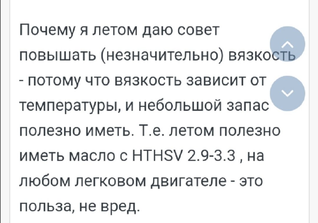

12 августа 20233 г 1 час назад, Роман 73 сказал: Тогда запас есть, соответственно))) И несколько скринов от незабвенного SAE20 (правда, он был в душЕ немного гуталинщиком) - Я это помню. Даже обсуждение. Я не врал когда говорил что до регистрации читал клуб много лет) Я про то, что тут в рамках 20ки вязкость густая и запас как раз есть (на погорячее))) А уж выбор класса вязкости как такового - дело владельца.
