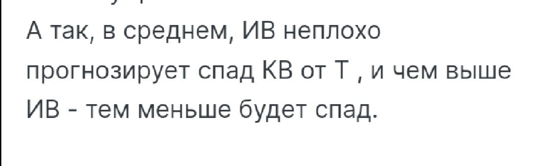

12 августа 20233 г 23 минуты назад, Роман 73 сказал: Аргентум как думаете, не будет масло с таким низким ИВ (учитывая, что это маловязкая 0w20) сильно терять свою вязкость при высоких t? Мы ведь знаем, что все крепкие 0w20 имеют (гораздо) более высокий ИВ При высоких темп эта густая 20ка будет по вязкости как жидкие на этой базовой(100гр).. ну условно
12 августа 20233 г Только что, Аргентум сказал: я бы сказал - высокий. По мне высокий - это больше 120. 240 тоже выскокий ) Ты же сам говорил, что две 0w20 с одинаковой кинематической вязкостью (но у одного ИВ будет 200, а у другого 120) будут терять вязкость очень по-разному?

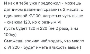

12 августа 20233 г Только что, Роман 73 сказал: Ты же сам говорил, что две 0w20 с одинаковой кинематической вязкостью (но у одного ИВ будет 200, а у другого 120) будут терять вязкость очень по-разному? ну на то он и VI )))
12 августа 20233 г 7 минут назад, Аргентум сказал: Низкий это < 120. А такой низкий - это <70 А есть 0w20 с такими ИВ?

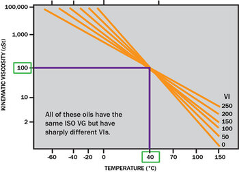

12 августа 20233 г 1 минуту назад, Роман 73 сказал: А есть 0w20 с такими ИВ? нет. Посмотри график выше - как влияет VI. Изменено 12 августа 20233 г пользователем Аргентум
12 августа 20233 г Просто я помню, что самый низкий износ по металлам всегда показывала 0w20 Идемитсу Зепро Эко Медалист, у которой VI=220 (это когда оно было ещё зелёным, потом VI у него стал 214), у Гульфа GT 0w20 VI=201, у Кастрол Супер Кар - 211, у Хундай 0w20 С2 тоже 211, ну и т.д 6 минут назад, Аргентум сказал: нет Ну а чего тогда пишешь?
