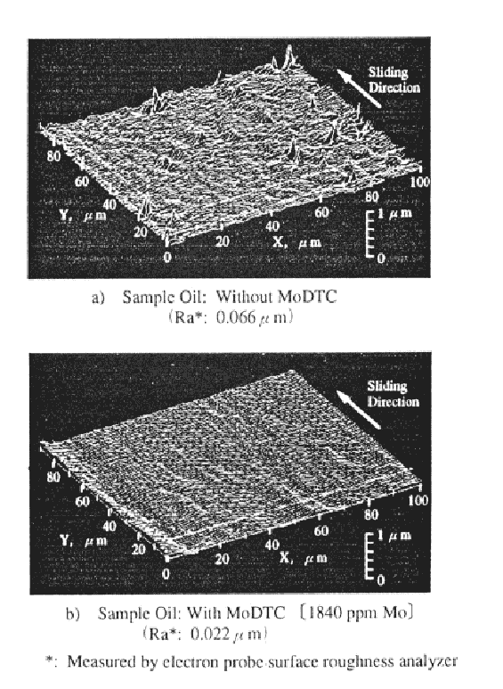

14 августа 20233 г Автор Популярное сообщение тему заболтали, поэтому мне сказать нечего. Не соглашусь с двумя вещами. 1) Armactiv тут заявил что "добавление через чур молибден ничего не дает". Да действительно такое есть. Я встречал это "слепое" добавление молибдена в маслах Extreme, когда масло с кучей молибдена показывает COF я на уровне масла без молибдена. Только вот никто из нас не тестировал это масло Polymerium на коэффициент трения - чтобы хотя бы заявить такое. Ну и давайте вспомним масла серьезных брендов с 600-900ppm молибдена. Говорите добавление молибдена ничего не дает? Ну тогда Infineum, Vanderbilt, (как там эта японская компания называется забыл?) не правы. Второе "молибден не снижает износ" - ну простите, я видел другую информацию, видимо разные книжки читаем. Как вы это представляете чешуйки MOS2 покрывают поверхности трения, выравнивается поверхность, а износа типа меньше не становится? Мое мнение молибден снижает износ, просто побочно, это не главная его функция. И есть действительно кремниевые DLC покрытия металла, где молибден увеличивает трение и износ - то есть обратный эффект. 2) "Бора много, но это неправильный бор!" @Itseasy ты нам на протяжении уже года, рассказываешь что пик на волне 1707 = 39 у синтека это плохо - мол "мало дисперсантов, хорошо когда их больше" 45-50-55 итд. А тут высота пика аж 63, что говорит о громадном количестве сукцинимидов. Но и теперь Poly рожей не вышел. Теперь уже у него "неправильный бор!" Объяснись пожалуйста, ничего не понимаю...

14 августа 20233 г Автор Polymerium можешь сделать два образца с молибденом и без, я прогоню их на коэффициент трения - узнаешь для себя - есть толк или нет, от увеличения содержания твоего MODTC. Но это не для паблика...
