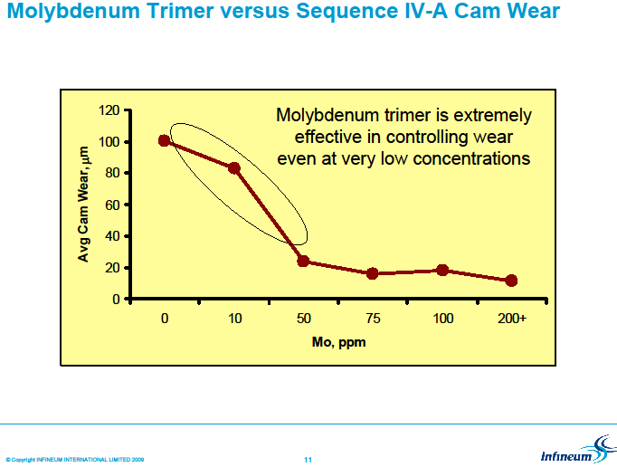

4 часа назад, ArmActiv сказал:
ArmActiv это график для трехядерного органического молибдена. А в маслах для гибридов и пр, где анализ показывает 600-800 ппм молибдена, то же тример? Может, там одно или двухядерный, возможно такое? Может, у него какие-то преимущества есть? Ну там, работает с более низких температур, масло потише работает? Да, золы больше, чем у тримера, но для гарантийного пробега это не так актуально, зато мотор тише работает, и расход бензина на 0,5% меньше :)

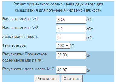

Эмм...Это как то желаемая вязкость может быть 20 в миксе из 8,45 и 7,4???? Как калькулятор вообще мог доли рассчитать???
23 минуты назад, Alex Ekb сказал:
Сам в шоке?!:unknown:
25 минут назад, Alex Ekb сказал:
Вот теперь правильно считать стал.image.thumb.png.8710a3df78451782feab7a5b1fe04d3c.png

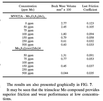

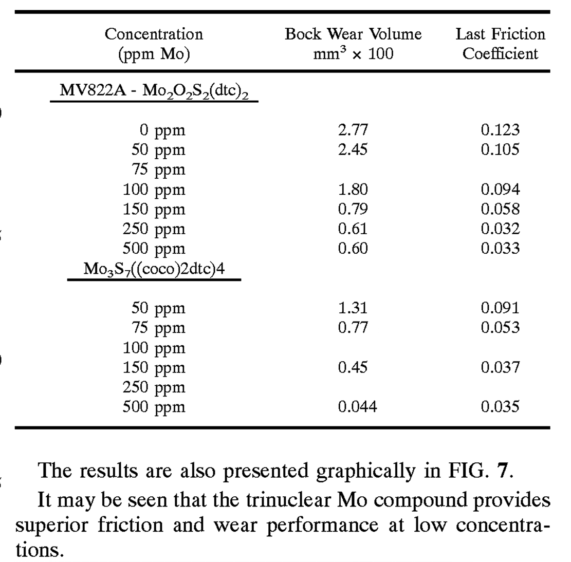

2 часа назад, skorp777 сказал:
Работают разные соединения молибдена практически одинаково, существенной разницы нет какое соединение для проблем трибологии естественно.
При этом снижая коэффициент трения не обязательно снижается износ, а вот здесь уже важно какой вид молибдена будет, так как экономию топлива может и удастся достичь, а вот износ будет уже больший...
35 минут назад, ArmActiv сказал:
инфинеум считает, что 3 ядра работают куда как лучше (в меньше концетрации)
