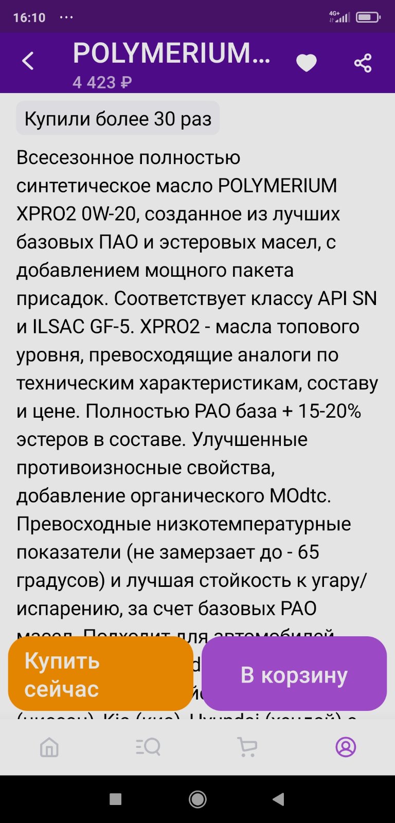

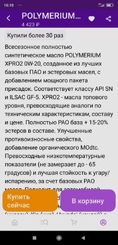

Polymerium , почему на валзбери в описании этого масла написано, что в нём 15-20% Эстер?
Описание старое где то из 2020+- года, при создании карточки наверно так и осталось

57 минут назад, Дмитрий_ сказал:
ну это не ссыль а скрин,а сколько должно быть эфиров? и в описнии я не увидел,что это

12 минут назад, Дюпелёк сказал:
