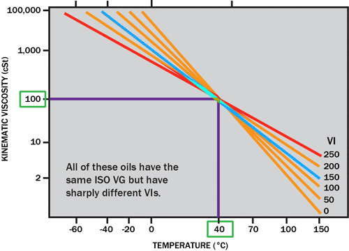

Ты же сам говорил, что две 0w20 с одинаковой кинематической вязкостью (но у одного ИВ будет 200, а у другого 120) будут терять вязкость очень по-разному?
Скорее актуально для жизни- будет по-разному набирать.. если стартуем от одних примерно вязкостей на горячую 100-110град.. то на 40 и тем более холодные - у жижи с ив 120 да и с ив160 будет все гуще и гуще чем холоднее она, в сравнении с жижей ив200 и тем более 220-240..
Ближе к реальному потребительскому)
Или насколько мы собираемся нагреть масло?
Учитывая густенькую вязкость на 100град есть запас и вверх, даже с таким не рекордным(за 200-210) ив..
Донт ворри би хэппи по моему.

Почему ерунда? Посмотри анализы отработок, почитай, что люди пишут, тот же Вадим _69, у которого более 20 анализов отработок с одного ДВС (авто), посмотри, кто там у него всех рвал (в плане износа) и какой ИВ был у этого масла
5 минут назад, mefistofel3042 сказал:
ИВ работает в обе стороны
пожалуй не так линейно как на картинке (тут одинаковая КВ40) - но примерно.
Чем выше ИВ - тем выше будет КВ при нагреве (для двух масел с одинаковой , например, КВ100)
Да да я знаю. Я про быт. В быту актуально плясать оь точки 100 внтз и чутка вверх.. ну если это не адовый корч из битурбо-малолитражки греющий масло до окулиарда градусов)
Ну и у данного масла в любом случае не низкий ив.. просто не рекордный. Он ему рекордный и не нужен.

1 час назад, Аргентум сказал:
Всё верно, соответственно, чем ниже ИВ, тем ниже будет КВ при нагреве, о чём я и вопрошал)) Не потеряет ли сабж (с таким ИВ), при нагреве, вязкость настолько, что железо (или другие металлы) начнёт стругать где-нибудь, в каких-нибудь, парах трения? Ессно, при определённых (читай, внештатных) обстоятельствах?
