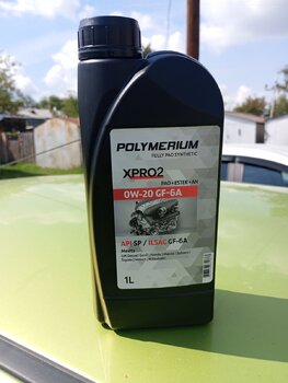

Polymerium XPRO2 0W-20 SP свежее
Polymerium XPRO2 0W-20 SP свежее за анализ спасибо Polymerium и Дюпелек.
Образец на анализ закупал Дюпелек.
Polymerium XPRO2 0W-20 SP URC копия.jpgPolymerium XPRO2 0W-20 SP photo1.jpgPolymerium XPRO2 0W-20 SP photo2.jpgPolymerium XPRO2 0W-20 SP photo3.jpg

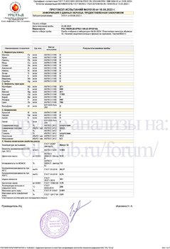

Масло заявлено как: API SP; ILSAC GF-6A, GM DEXOS1 GEN2; TOYOTA; ACURA; HONDA; HYUNDAI; INFINITI; KIA; LEXUS; MAZDA; MITSUBISHI; NISSAN; SUBARU; SUZUKI.
1) Вязкость соответствует стандарту SAE J300, это честное 0W-20.
2) Судя по вязкости при 40С = 48,37 - оно не из разряда супер-экономичных двадцаток. Такая вязкость при 40С, обычно у масел 5W-20. В связи с этим, Polymerium XPRO2, можно охарактеризовать как крепкую 0W-20, выдерживающая большие нагрузки и высокие температуры.
3) Щелочное число = 9,12мгКОН - высокое. Хороший запас для нейтрализации кислот образующихся в двигателе. Масло обладает хорошими моющими/нейтрализующими свойствами. Это больше, чем обычно в маслах API; ILSAC (7-8мгКОН). Видимо за счет большого количества дисперсантов.
4) Температура застывания -52С - отличная. Это ПАО синтетика с эстерами, она не боится экстремальных морозов. Подойдет для применения в условиях Севера и лютых морозов. ХМАО, ЯНАО, Якутия, Архангельская область итд.
5) Вязкость динамическая CCS при -35С = 5965 - сдает требования. Гарантия того, что до -35С масло будет хорошо прокручиваться.
6) Обычно, у гидрокрекинговых 0W-20, NOACK = 11-13%. Здесь более термостабильное ПАО, Эстеры и это сразу сказалось на испарении масс. NOACK = 7,6% - очень хороший результат. Масло не склонно к излишнему угару.
7) Температура вспышки = 236С - высокая. Оно термостабильно при высоких температурах.
8) Содержание серы = 0,181% - не смотря на жирный пакет присадок, серы немного.
9) Содержание золы сульфатной = 0,83% - низкое. Безопасно для автомобилей с прямым впрыском GDI и T-GDI.
10) Параметр окисление 37,5 - говорит о том, что здесь присутствуют эстеры, около 5-6%.
11) Пакет присадок кастомный (собранный производителем). Скорее всего на основе Richful, но возможны и другие варианты. Здесь дополнительно добавили органический молибден для снижения коэффициента трения. Очень много дисперсантов на основе сукцинимидов бора. Подозреваю, что именно поэтому у Polymerium высокое щелочное число 9, а не 7-8мгКОН. Кальций + магний как детергент, моющая/нейтрализующая присадка. Говорит о том, что масло снижает вероятность детонации LSPI - фишка для современных прямо-впрысковых турбомоторов T-GDI. И фосфор + цинк - противоизносная присадка ZDDP. Жирный пакет "из всех пушек по воробьям". В теме даже есть мнения, что "куда столько?".
ИК спектр Фурье говорит о том, что масло на основе ПАО + Алкилированные нафталины + эстеры.
Вывод: Настоящая синтетика ПАО + Эстеры + Алкилированные нафталины для ценителей. Отлично ведет себя в морозы - можно использовать в самых северных регионах России. Температура застывания -52С. Хороший щелочной резерв, чтобы быстро не срабатываться с пробегом. Крепкая вязкость, для тех, кто боится лить 0W-20 летом, в жару, оно как 5W-20...  Очень хорошая термостабильность, вспышка 236С. Малая склонность к угару, NOACK = 7,6. Видно что производитель не жалел ингредиенты и старался максимально улучшить свое топовое масло.

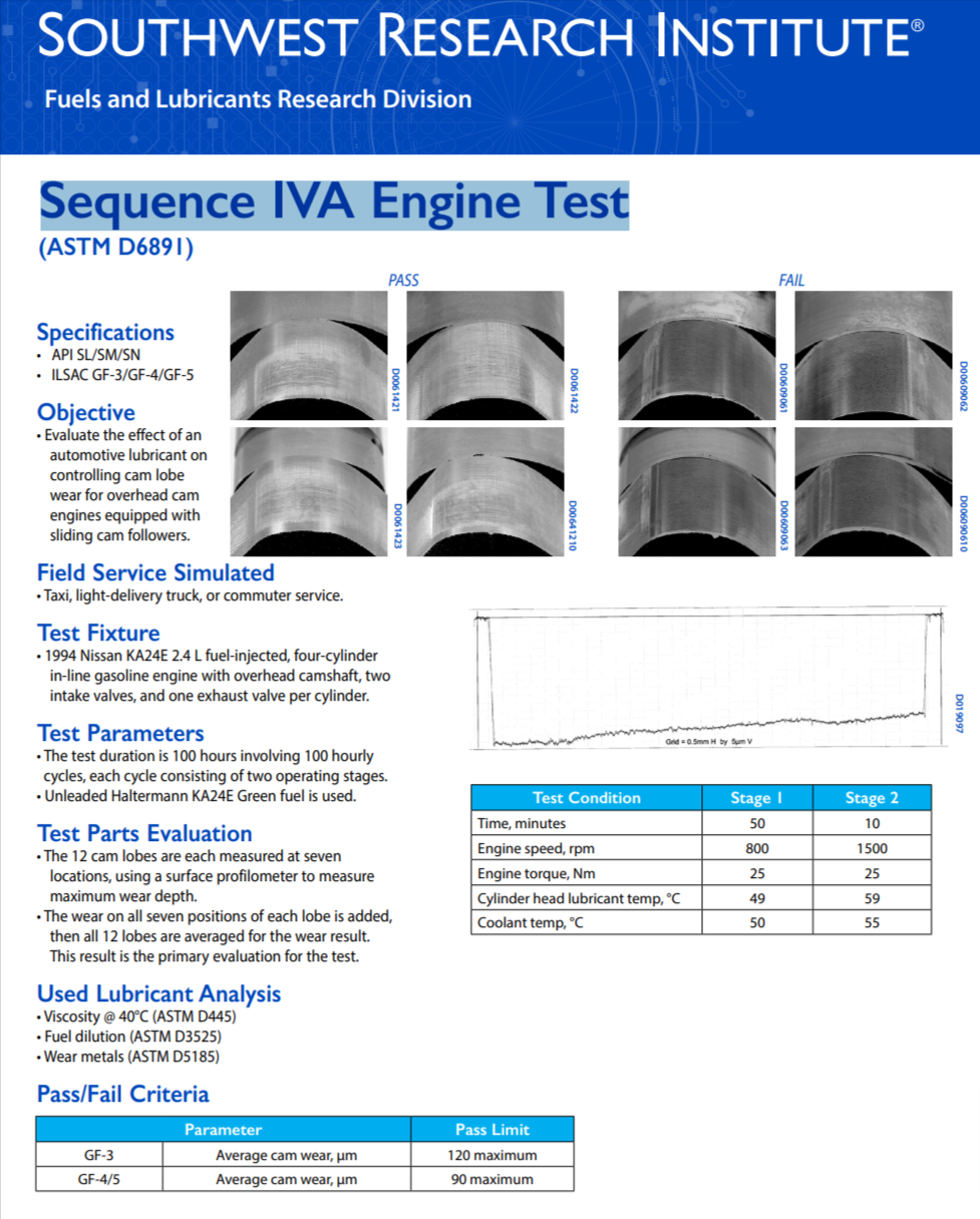

По поводу таблички от @ArmActiv с значением износа в зависимости от содержания Молибдена есть вопросы:
  1. Методика испытаний
  2. Какой Молибден
  3. Устройство для испытания и материалы его исполнения
  4. Размеры устройства (согласитесь, что на площадь 0,01м2 и 1,0м2 нужно разное количество материала для покрытия поверхности)
После получения и анализа этих данных можно делать какие-то выводы За и Против использования определённых доз Молибдена в моторном масле.
14.08.2023 в 13:50, torcon сказал:
Здесь это все понимают и видели тот самый график.
Кстати про износ...
Это секрет Полишинеля.
Если ты про это, это из презентации Infineum о их трехъядерном молибдене. Тестируется там как понимаешь нормально все, вверху подписано на чем и каким методом.
HFRR установка с диском и шариком - можно загуглить про нее
А метод Sequence IVA Engine Test это моторный тест на двигателе Nissan KA24
