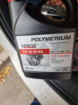

Если сейчас заказать на ВБ, какой партии и датой выпуска придет масло?
Пришли 4 литрушки с новой этикеткой.
