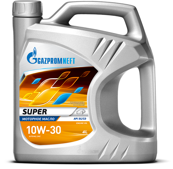

Gazpromneft Super 10W-30 API SG/CD свежее
Gazpromneft Super 10W-30 API SG/CD свежее за анализ спасибо одноклубникам Дюпелек, JIeXa, Elrus, and2949, Nemo1980, Дюпелёк, mihail026, prv21.
Масло на анализ предоставила АК Энергия.
Gazpromneft Super 10W-30 API SG-CD (VOA BASE) копия.jpgGazpromneft Super 10W-30 API SG-CD URC копия.jpgGazpromneft Super 10W-30 API SG-CD photo1.jpgGazpromneft Super 10W-30 API SG-CD photo2.jpg
Масло заявлено как: API SG/CD.

Вывод: Бюджетная полусинтетика в нетребовательные моторы отечественного и иностранного производства. Высокая вязкость. Не высокая зола. Все необходимые присадки имеет. Такое можно лить и в "батину Ниву", и в Daewoo Nexia, и в Chevrolet Lanos. Особо пригодится автолюбителям, проживающим в теплых регионах, где морозы не ниже -20С, которые не хотят разорятся на масле и готовы менять его раз в 5000-6000км.
4650063111791 - Gazpromneft Super 10W-30 5л
2389901323 - Gazpromneft Super 10W-30 1л.;
2389901324 - Gazpromneft Super 10W-30 4л.;
2389901450 - Gazpromneft Super 10W-30 5л.

С этикетками забавно. 10w30 просто Моторное масло:good2:

так оно и есть простое моторное масло:yes:
