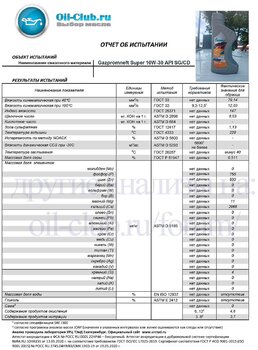

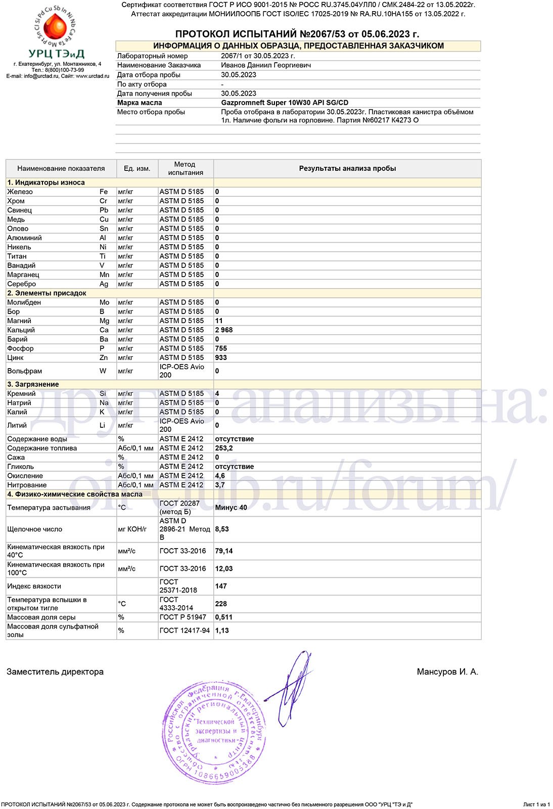

Масло заявлено как: API SG/CD.
1) Вязкость масла соответствует SAE 10W-30. Высоковязкая, для своего класса, полусинтетика.
2) Индекс вязкости 147, подтверждает что это 10W-30. У них они такие и есть обычно...
3) Щелочное число = 8,53 - выше среднего. У масла достаточные нейтрализующие свойства, на небольшие интервалы смены. На что и заточена полусинтетика. Смены 5000-6000км и на слив. На этот интервал щелочного хватит.
4) Зольность сульфатная = 1,13% - обычная стандартная. Для современного автомобиля (если это обычный распределенный впрыск), вполне безопасная. Если вы хотите залить в какую-нибудь тойоту 90х-2000х годов, на лето. Ничто не мешает. (смотрите рекомендации мануала).
5) Температура вспышки = 228С - нормальная, средняя. У густых масел 10W-30 бывало и получше. Но в целом угорать оно не должно, в том числе из-за свойств минералки "разбухать" старые сальники. Если какой то сальник/прокладка бежит/потеет, попробуйте. Проверите мои слова... У меня в свое время с Petro-Canada Supreme 5W-30 (минералка 2й группы) неплохо получалось.
6) Температура застывания -40С - отличная. Не забываем, что 10W-30 можно использовать не только летом, но и например в Крыму, в Краснодарском крае, на Кавказе зимой. До -20С оно должно работать без эксцессов.
7) Содержание серы = 0,511% - высокое. Сера от минеральной базы 1й группы. Обычно так и делают полусинтетику гидрокрекинг VHVI + минералка 1й группы. Это вполне нормально для такого масла.
8) Пакет присадок простой, но все что необходимо имеется. Противоизносные присадки на основе фосфора и цинка. Моющие нейтрализующие присадки на основе кальция.

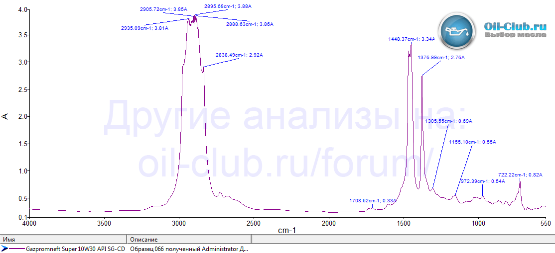

ИК спектр Фурье говорит о том, что масло на основе минерального масла + гидрокрекинга VHVI. (то есть полусинтетика).
Вывод: Бюджетная полусинтетика в нетребовательные моторы отечественного и иностранного производства. Высокая вязкость. Не высокая зола. Все необходимые присадки имеет. Такое можно лить и в "батину Ниву", и в Daewoo Nexia, и в Chevrolet Lanos. Особо пригодится автолюбителям, проживающим в теплых регионах, где морозы не ниже -20С, которые не хотят разорятся на масле и готовы менять его раз в 5000-6000км.
