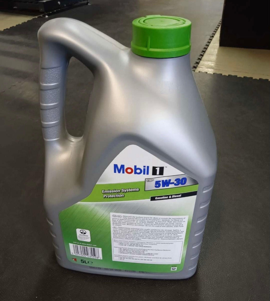

масленкин dimm7777 то есть Mobil Super 3000 X1 FE A5/B5 5w-30  не стоит лить? Вы ничего не сказали про 5-30 или все же на пробеге 250+ стоит 5-40 лить?
Есть еще вариант купить масло из Эстонии:
Mobil Super 3000 HC Synthese A3/B4 5w-40 и Mobil 1 ESP 5w-30, стоит рассматривать такие масла? что точно не поддельное это LUKOIL GENESIS ARMORTECH GC 5W-30 масло моторное синтетическое на заправке Лукойл))
P.S. а в чем разница 3000 X1 и 3000 XE и я так понимаю еще какие то 3000 5-30 есть?
