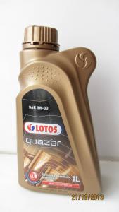

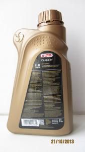

24 октября 201313 г Закреплён Lotos Quazar LLIII 5W-30 свежее за анализ спасибо Lotos OilLOTOS QUAZAR LLIII 5W-30 _VOA BASE_.pdf Это масло VW 504/507 соответсвено у него:1) низкое щелочное 6.3 что бы не превышать зольность согласно допуску2) низкая Зола сульфатная что бы сберечь катализаторы и сажевые фильтры.3) Температура застывания -48С4) Хороший NOACK испаряемость масс 9.05) Вязкость холодной прокрутки ССS 6000 - не выдающаяся, но возможно в этом и плюс использовано базовое масло погуще что бы выдержать Long Life интервалы.6) Мало серы 0.247 - косвенно говорит о том что использован гидрокрекинг III группы. Ик спектр показывает тоже самое.
24 октября 201313 г Пакет лубризоловский? Чето у лубризола все время пакеты скудные... В целом, если говорить объективно, М1 ESP будет "покруче"
24 октября 201313 г Автор @DIman, пао нет, эстеров там маленько - недавно тестили FAM 504/507 такой же рецептуры - так что есть оказывается такая 504/507. Согласен Mobil ESP 5W30 с бором молибденом пао и эстерами - выглядит навороченнее но он возможно и дороже лотоса.
24 октября 201313 г @torcon, угу. у мобила и ноак 5. Видимо мобил себе может наблендить чего захочет (в хорошем смысле)
