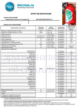

Aeroshell Sport Plus 4 свежее за анализ спасибо форумчанам Pavlic, Resh77, chezatip, Евгений Витальевич К., kirill2k, Максим Л., Александр из Тольятти, dantist, Maxxixx, Warrior, Pavlic, FenixDv, ALEKSANDR 83, mihail026.

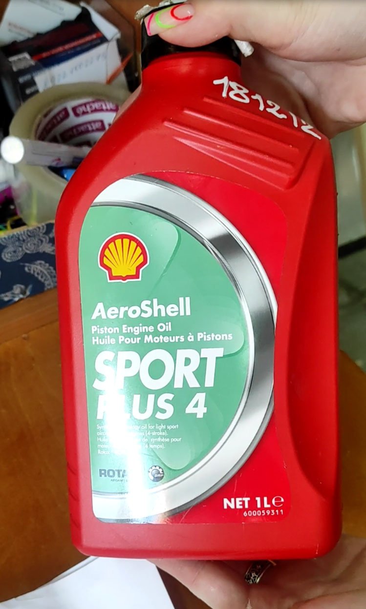

Образец закупал и отправлял в лабораторию Resh77.
Aeroshell SportPlus 4 (VOA BASE) копия.jpgAeroshell SportPlus 4 URC.jpgAeroshell Sport Plus 4 photo1.jpgAeroshell Sport Plus 4 photo2.jpg
Масло заявлено как: Aeroshell Oil Sport Plus 4 предназначено для применения в четырехтактных авиационных поршневых двигателях,которые имеют изначально автомобильную конструкцию и в которых, следовательно, не могут применяться традиционные беззольные типы масел с диспергирующими присадками. Эти двигатели бывают карбюраторными, с непосредственным впрыском топлива и с турбонаддувом, например, ROTAX® 912 и 914 серий. ROTAX RON 424. Прописано в руководстве по эксплуатации Rotax SI-912i-01/SI-0912-016/SI-914-019 "Выбор подходящих эксплуатационных жидкостей для двигателей Rotax 912 и 914 (серии)" например, авиационное масло, протестированное и произведенное BRP-Powertrain, для применения в двигателях, работющих как на неэтилированном топливе, так и на  авиабензине.

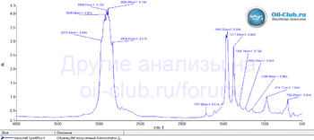

ИК спектр Фурье

Интересно то, что здесь есть присадки и их достаточно много, особенно противоизноски.
В отличии от другого Aeroshell'а W100 - который на основе беззольных присадок.
Где то в конструкции двигателя разница порылась. Летуны знающие конструкцию этих двигателей поясните, если знаете. Почему в один поршневой двигатель льется полнозольник, а в другой поршневой двигатель только беззольные масла?
Ну вот, что и требовалось доказать - всё та же добрая (высокая) вязкость, как у w40 (от 12,5сSt до 16,3cSt при (+100°)), всё то же большое количество противоизноски ZDDP (цинк/фосфор) и серы (минералка?), ну и кальция тоже немало. Я думаю, что уж Shell - то точно знает, что нужно лить в сильно нагруженные моторы (поршневых четырехтактных) самолётов, чтобы они выдерживали нагрузки?
