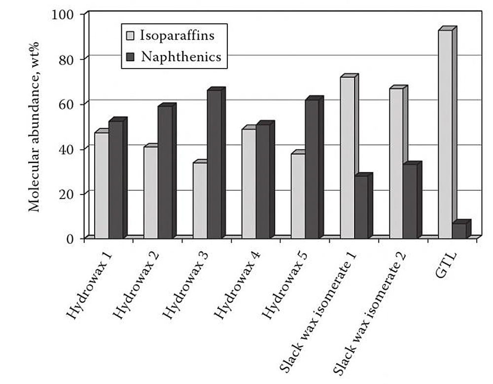

3 июля 20233 г 11 минут назад, torcon сказал: Хорошая 5W-40 в моторке на GTL покажет NOACK = 6% это будет очень сомнительное масло, если не использовать специальные компоненты. Это будет масло с очень высоким содержанием изопарафинов, довольно вязкое. Вязкость и обилие изопарафинов - сделают масло не просто плохим, а даже и опасным, если не применять специальные вещества.
