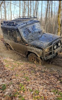

Не, я про те тачки, которые туристов катают в горы, где старого вертикально иногда на понижайках, юг нашей родины, Абхазия, Грузия... Если у меня в гражданской эксплуатации на крестовом перевале, вечером и было прохладно 117... Так что там полагаю и под 130-140 легко доходить может, если не больше

А в каких авто? Зил, Краз, Камаз?
УАЗ!
28 минут назад, dasin сказал:
УАЗ!
Ну в принципе да, если нет средств на капремонт двигеля.
48 минут назад, dasin сказал:
Каждый год мы ездим в Адыгею,  на джиппинг ездим с одними и теми же ребятами уже лет пять. Общаемся и в обычной жизни. Фанаты своего дела, один из них судья трофи по бездорожью. Естественно спрашивал, что льют в УАЗики в таких жёстких условиях. Сказали, уже много лет Зик Х7 10-40.
