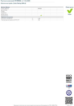

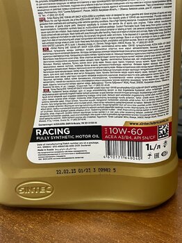

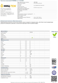

Sintec Racing 10W-60 API SN MIC.jpgSintec Racing 10W-60 API SN MIC2.jpgSintec Racing 10W-60 API SN photo2.jpg
Масло заявлено как: API SN/ CF; ACEA A3/B4; BMW M Models; VW 501 01/505 00.
1) Масло имеет право называться SAE 10W-60
2) Вязкость при 100С = 23,96 сСт - в границах класса SAE 60 (>21,3 сСт), что обеспечивает непревзойденную защиту мотора от износа и беспрецедентный расход топлива по сравнению с привычными маслами SAE 30-40
3) Индекс вязкости = 172 - высокий, что обеспечивает надежную работу масла в широком температурном диапазоне
4) Щелочное число = 10,77 мг КОН/г - высокое, что говорит о большом запасе моюще-нейтрализующих свойств и ресурсе данного продукта
5) Кислотное число = 2,28 мг КОН/г - невысокое для полнозольника, в сочетании с высоким TBN выглядит очень достойно
6) Зольность сульфатная = 1,22% - для современного полнозольника с насыщенным пакетом присадок нормально
7) Температура застывания = -56С - просто удивительный результат для масла 10W
8) Вязкость имитации холодной прокрутки CCS при -25С = ХЗ - с такой t застывания к выполнению требований SAE вопросов не возникает
9) Температура вспышки в о.т. = 244С - отличный результат, который говорит о хорошей термостабильности масла при высоких t и является результатом использования густых базовых компонентов
10) Испаряемость масс NOACK = 4,03% - отличный результат, который также достигнут благодаря использованию густой базы
11) Содержание серы = 0,248 - невысокое, говорит о том, что перед нами масло на основе чистых базовых компонентов с применением современного пакета присадок
12) Противоизносные присадки - на основе пары Цинк-Фосфор. Соединения Кальция в роли моюще-нейтрализующей присадки + беззольный дисперсант в виде сукцинимида Бора.
