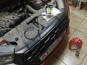

Отзыв о Savsol Synth Racertrack Apex 5W-30 API SL/CF, ACEA A5/B5 за 7390 км и 528 м/ч:
IMG_20230804_140909.thumb.jpg.a83b7ccb514484bebb159316aa1b5a98.jpgIMG_20230804_133632.thumb.jpg.82395576b100d875170d218208c8f4fa.jpg
Масло сегодня слито.
Используя данные БК авто прошло на масле 7390 км со средней скоростью 14 км/ч и средним расходом 12,3 л/100 км (картер 4,5 литра).
По факту получилось почти 528 м/ч. Уровень масла на щупе ушел на половину (забыл сфотографировать).
В масло заливной горловине чисто.  Завтра отправляю отработку на анализ.

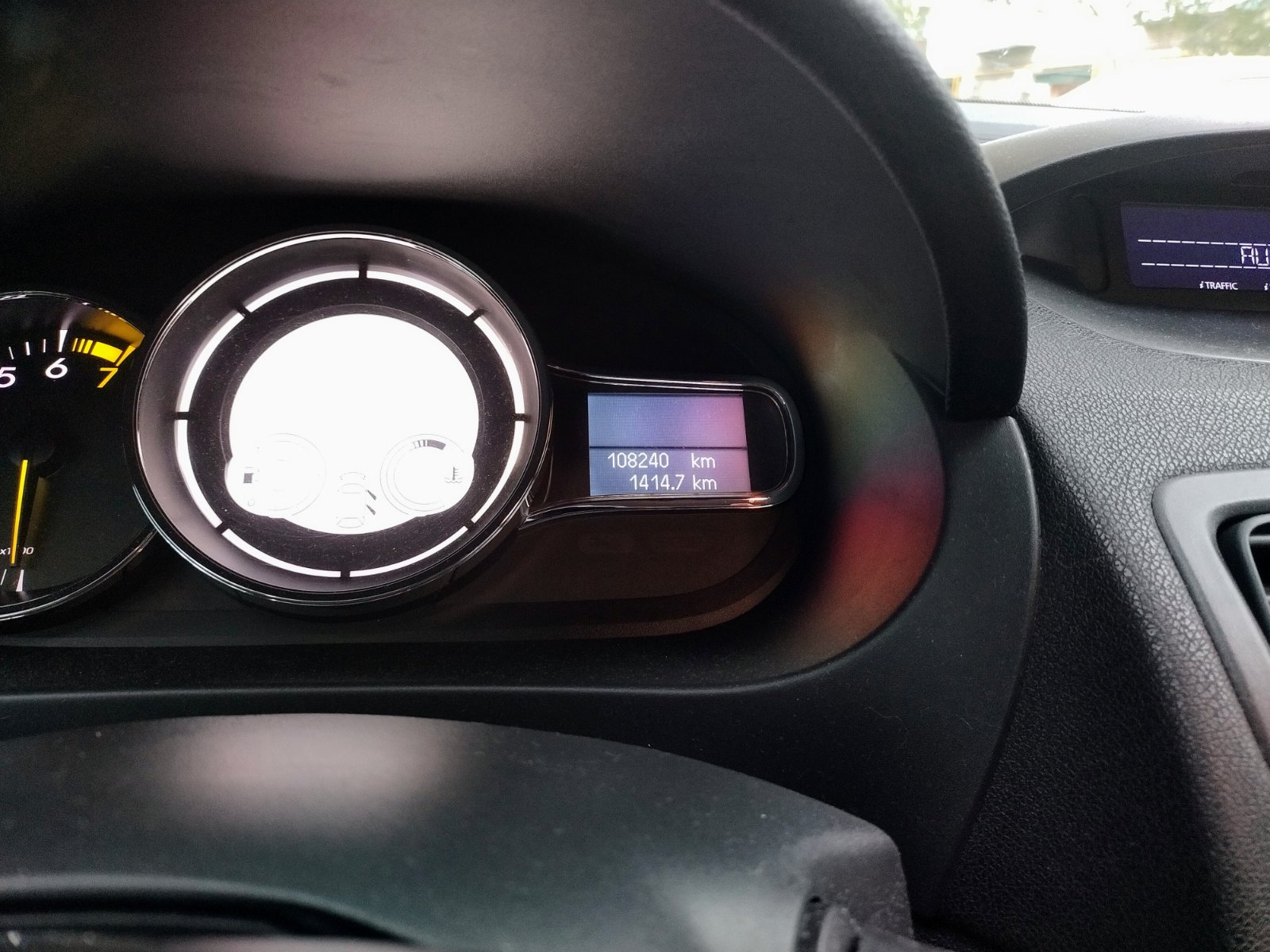

24.08.2023 Предварительный отзыв, пробежал 1414,7 км от замены. Из них 485 км город со средней скоростью 25 км/ч, остальное - 930 км сегодняшняя трасса.
31 м-ч, немного.
За указанный интервал угара не наблюдаю, уровень на максимуме как и был при заливке.
Негатива никакого, двигатель работает тихо как и на брендовых маслах. До Savsol был залит Total classic9 5w-40. По экономичности все близко. После замены настал жаркий 3х недельный период. В городе с 90% использованием кондея получилось 11,3 л/100 км, что весьма неплохо и сопоставимо с расходом на 5-30 А3.

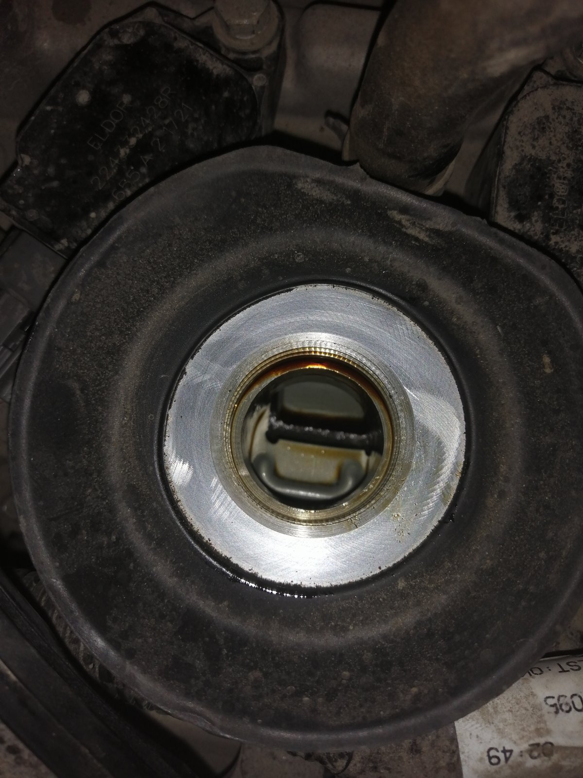

Масло отработало отлично и летом и зимой и на трассе (примерно 2-2,5 т.км.) и в городе. На моем склонном масложору двигателе угар составил примерно 4 мм из 40 мм по щупу между метками. Точно не скажу сколько это в мл, но примерно 200-300 мл из 5 л объема маслосистемы и как раз минус один кружок из 6и на электронном индикаторе уровня масла приборной панели (показывал в конце интервала то 5 то 6 кружков). 1 л из 6 присланных мне литров не распечатывался, за интервал масло не доливалось. В процессе не использовалась никакая химия ни в масло, ни в бензин. Не проводился никакой ремонт или обслуживание двигателя. Свечи и воздушный фильтр были сменены за 4-6 месяцев до начала интервала (4-5 т.км). За интервал использования с двигателем не было никаких проблем, ошибки не выскакивали, все было ровно. Бензин 99% с АЗС Газпром. Паспорта выкладывал в соответствующей теме.
Кроме низкого угара особо отмечаю очень тихую работу двигателя и в начале интервала и в конце! Масло визуально не оставило налета или нагара под клапанной крышкой, из того что видно в маслозаливную (фото внизу).
