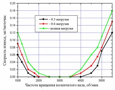

21 июня 20242 г Автор Популярное сообщение Подозреваю, что медь от езды внатяг, борюсь со свторым водителем, чтобы научился уже крутить двигатель... средняя скорость износа вкладышей шатунных подшипников https://wiki.zr.ru/Износ_двигателя
