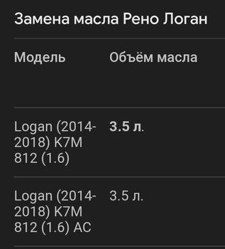

3.6 литра в К7М??? Перелив что ли? Когда с Purfluxom 932 прямо под риску max 3 литра помещается. До скольки Вы крутите этого беднягу?, зажатыми всеми нормами экологии.
3 часа назад, Валент44 сказал:
Да вроде больше чем 3, судя по остатку в канистре.
Я кручу до 3.5 минимум при разгоне, второй водитель раньше,с чем борюсь...

А, тут же 812-й мотор
