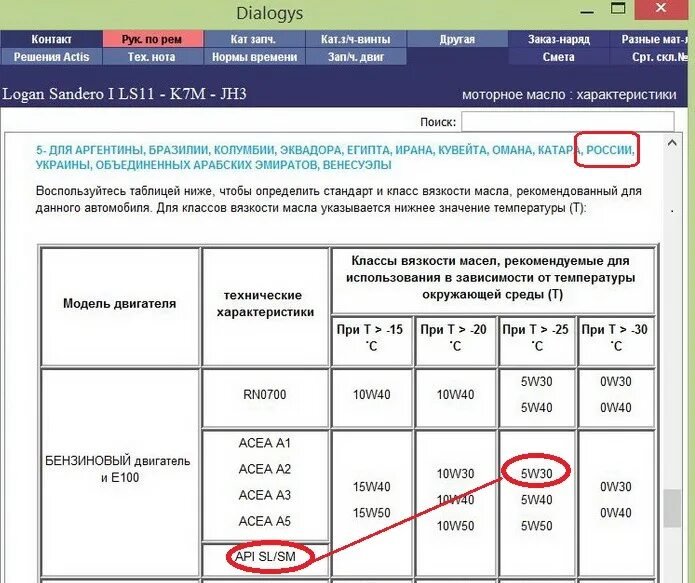

Немного не понимаю, причём здесь 0,34 серы и моё подтверждение заливки A5 в моторы 1.6? В Elf серы чуть больше 0,2.
