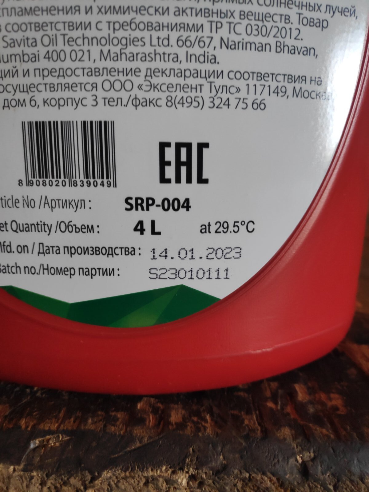

посылка получена, Mikhail V.G., спасибо за качество и оперативность доставки.
канистры одной партии, той самой что в анализе свежего, значит ориентир уже есть.

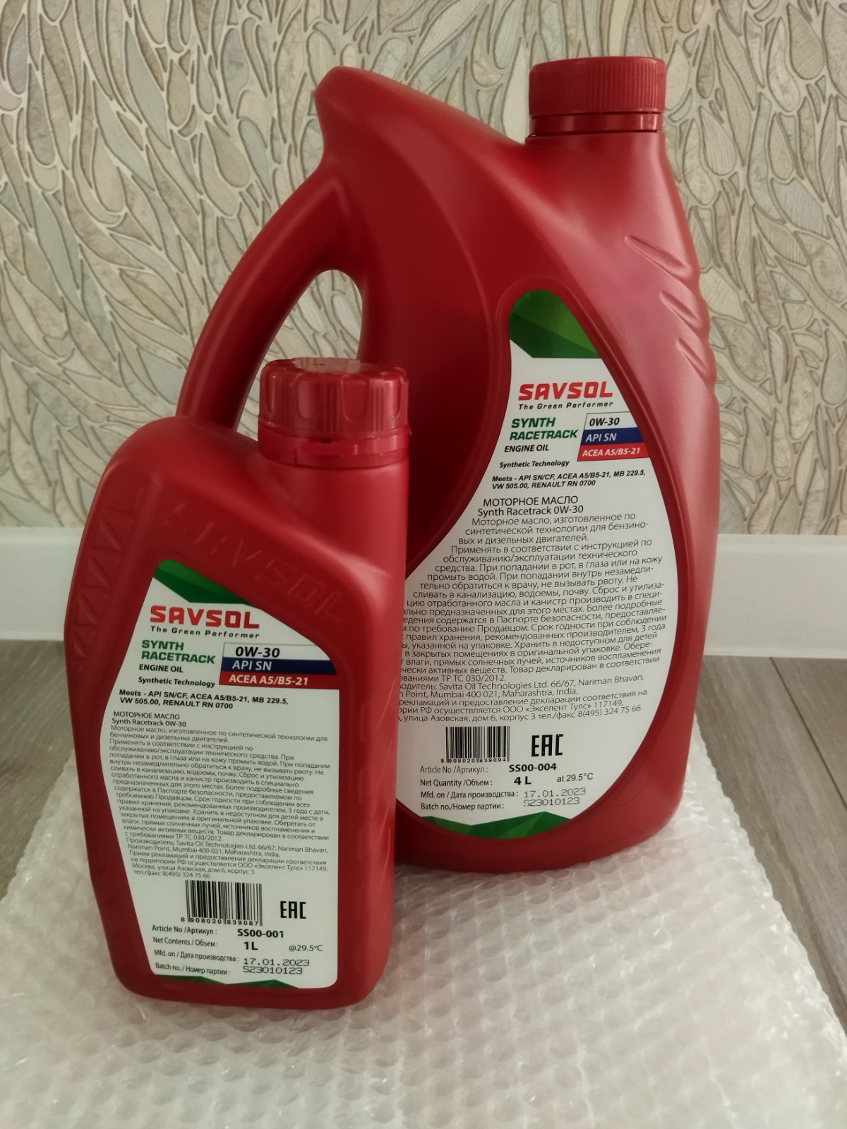

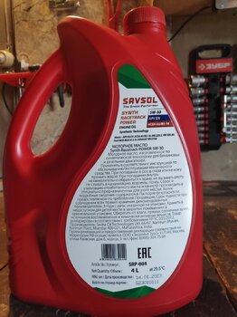

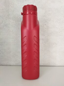

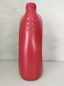

теперь о грустном : где, в рот компот, мерная шкала ? и если канистра 4л. хорошо просвечивается, то литрушка не просвечивается при том что на ощупь чуть плотнее презика.
4л.
1л.
остается надеяться что таким образом "дружественный бренд" не маскирует надолив.

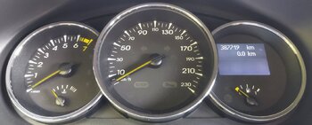

масло залито , на одометре 384605 км.
предыдущее М-10Г2к от РН прошло 500 км. за 8,5 м.ч. и 41 л. АИ-95 потому эффект накопления кислой среды от предыдущих замен исключен..

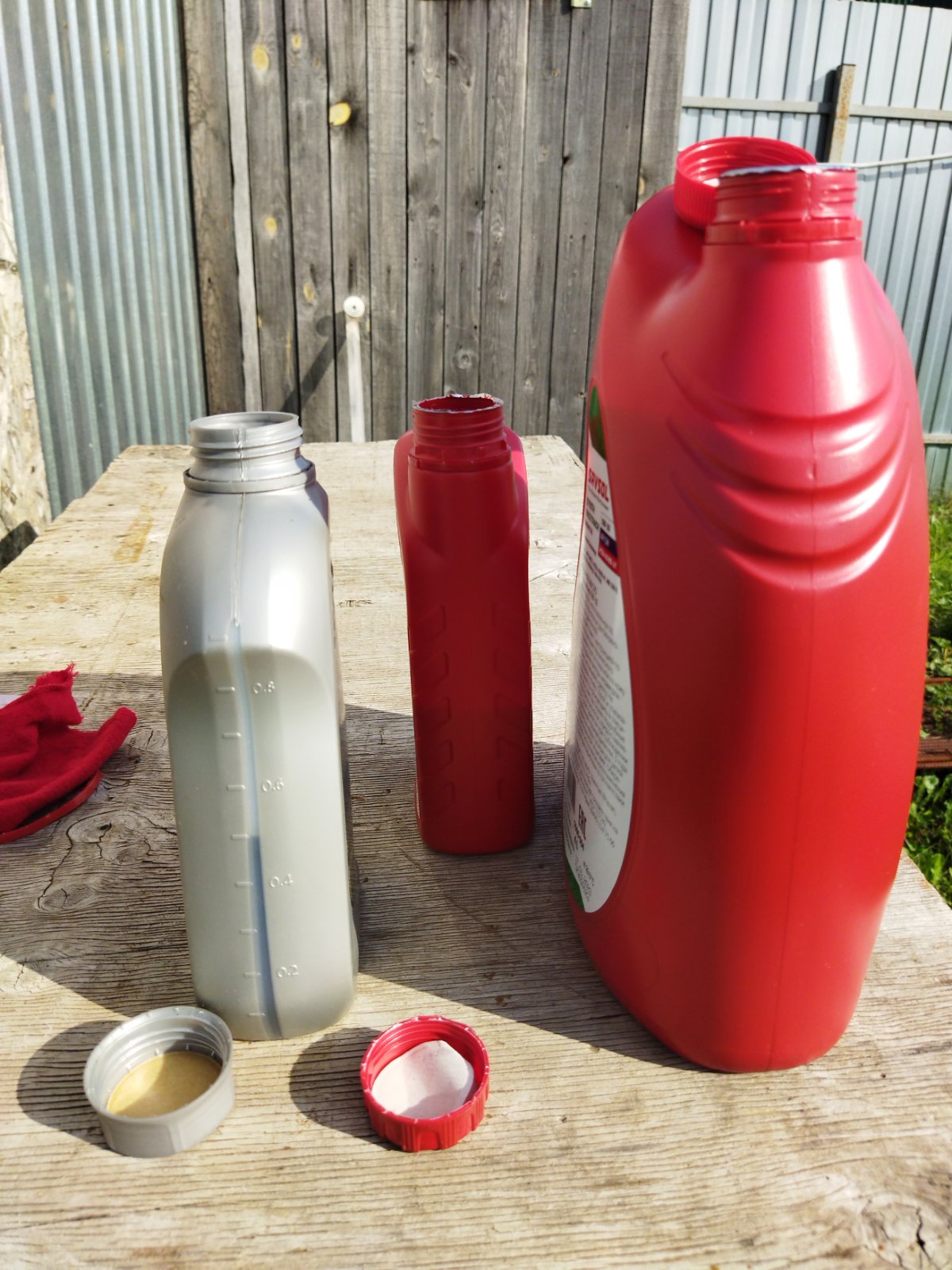

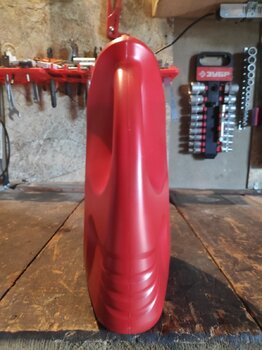

и опять нарекания к канистрам:
- в начале заливки , когда горловина выше дна, масло стекает по стенке из-за ниспадающей закраины фольги.
- лично у меня подозрение на недолив, т.к. при заливке 4,5 л., обычно, уровень выше отверстия, около буквы Н.
если у кого-то есть доступ к мернику, не лишним будет перелить и замерить.
наощупь, масло как масло, на запах напоминает минералку от РН, только не такой резкий .
наудивление при первом пуске двигатель заработал ненамного шумнее чем на М-10, новых звуков/стуков/бряков не появилось, старые никуда не делись.
12.08.2023 в 06:41, torcon сказал:
кто еще не залил, взвесьте сколько весит канистра на кухонных электронных весах.
я уже залил, но замеры до и после имеются:
0_IMG_20230731_190229.thumb.jpg.29bc7986d8279d4f3f04678e4aeffa59.jpg0_IMG_20230807_184213.thumb.jpg.f5c704d3a290ae35d494f164c833e42c.jpg0_IMG_20230731_190327.thumb.jpg.d5b2c72925ab78194538b22f9735933a.jpg0_IMG_20230807_184157.thumb.jpg.21c4f57eb966884e52d86136a7605c98.jpg

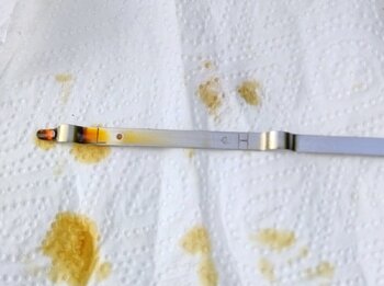

0_IMG_20230812_112715.thumb.jpg.34bfef13a00399de0061a90092a24725.jpg0_IMG_20230812_112734.thumb.jpg.b40add4e8483c84c541434e248bcdddc.jpg0_IMG_20230812_112749.thumb.jpg.6f098cec7e9bd516ddfb893b1673dc48.jpg

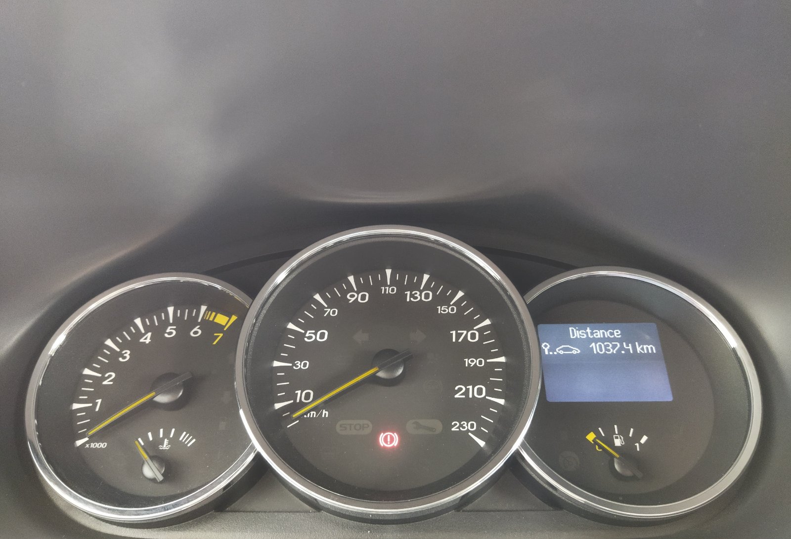

пройдена очередная тысяча:
режим движения прежний, добавилось пару часов толкания в пятничных пробках;
звук работы двигателя в норме, замечаний и нареканий нет, вау эффекта тоже;
цвет масла рабочий;
за угар/расход масла не скажу, замер уровня производился на другой площадке с уклоном.
уровень масла на горячую через 5 минут после остановки двигателя
уровень масла на холодную через 10 часов стоянки

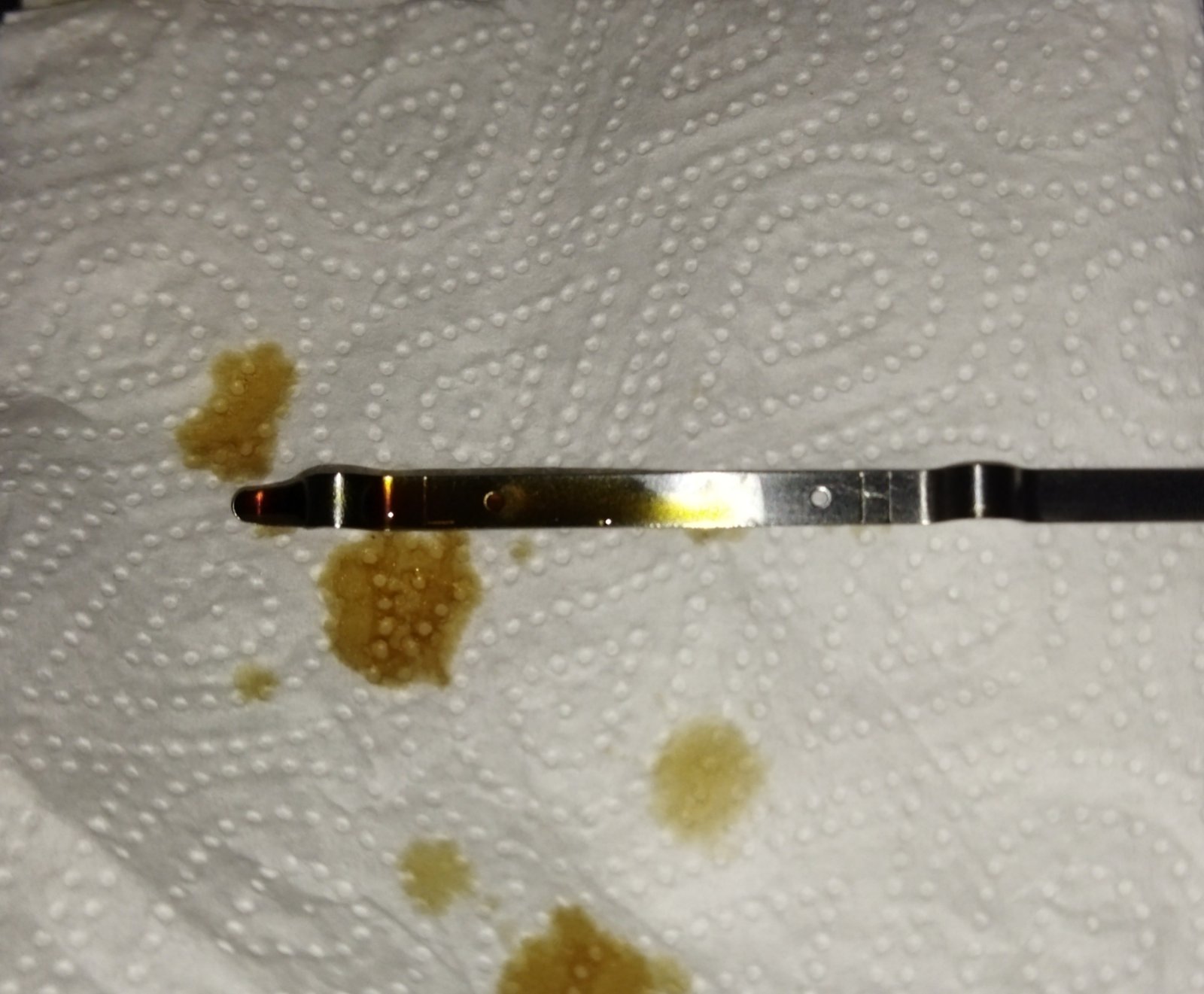

рано утром на горячую
поздно вечером на холодную
в остальном, двигатель работает штатно.

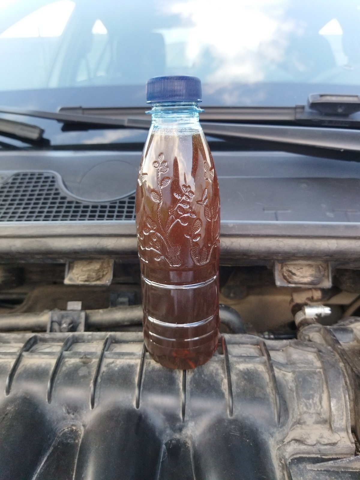

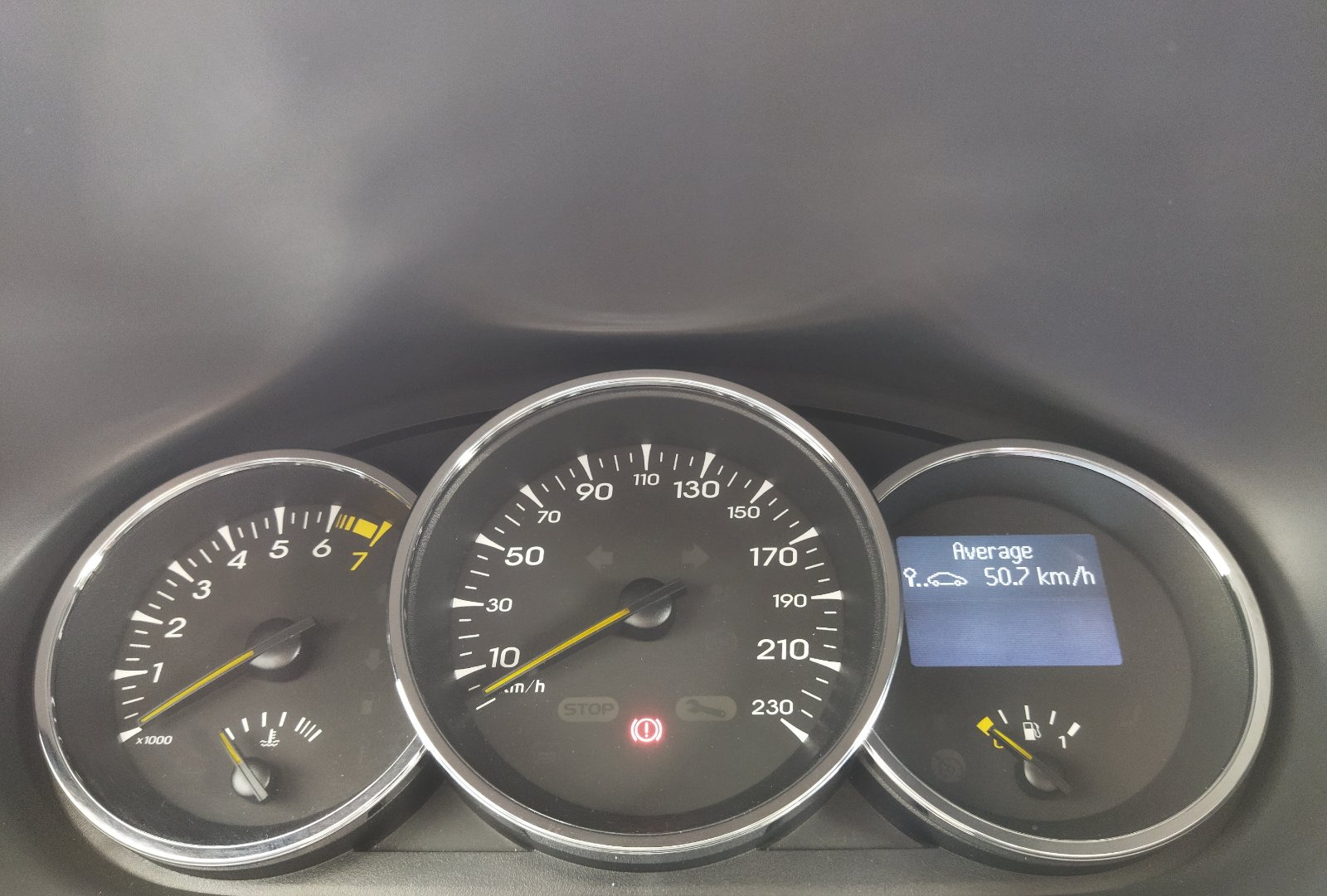

интервал завершен: за 2,5 месяца пройдено 8200 км. при средней скорости 50,3 км/ч и израсходовано 638 л. АИ-95 ТНК (РНПЗ)
0_IMG_20231017_183804.thumb.jpg.d228927dceff16c13bfc08c72ffd7df0.jpg0_IMG_20231017_165603.thumb.jpg.93fafa8a40400e8106c7d17656472e8d.jpg
на начало интервала было так:
0_IMG_20230802_175721.thumb.jpg.5a24abd8ea872ae2186b5a60258938f9.jpg0_IMG_20230805_011742.thumb.jpg.daf9891966e4287dba4bd3d75f9db43a.jpg0_IMG_20230802_182342.thumb.jpg.650e3e07334c24fb89fede44f7495018.jpg0_IMG_20230802_182543.thumb.jpg.fff1199565c90567574313717b72c166.jpg
на конец интервала стало так:

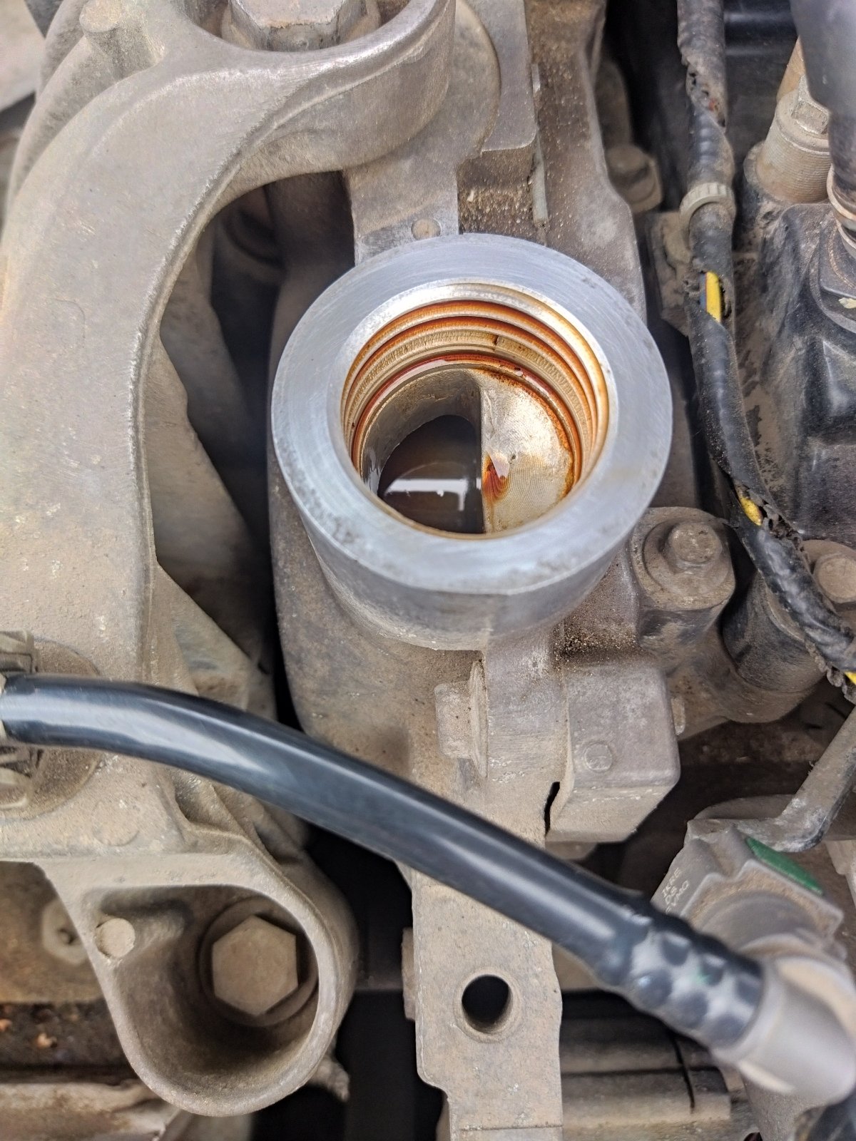

0_IMG_20231017_122243.thumb.jpg.628f5fd6cdc85f1ecc561c6c2b6d0dd6.jpg0_IMG_20231017_122049.thumb.jpg.9e1910f4e7854854482f312a84c0250c.jpg
как по мне, то присутствует красноватый оттенок у масла
при заливке был объём 4,75 л., затем через 15 мин. работы на хх была отобрана проба 0,25 л.
с приходом холодов ( ниже 5°С и до -2°С) на холодную двигатель стал работать громко и звонко, с прогревом утихал.
в целом, по совокупности факторов, данное масло лично мне не понравилось и навряд ли я буду в числе потенциальных покупателей данного масла.
