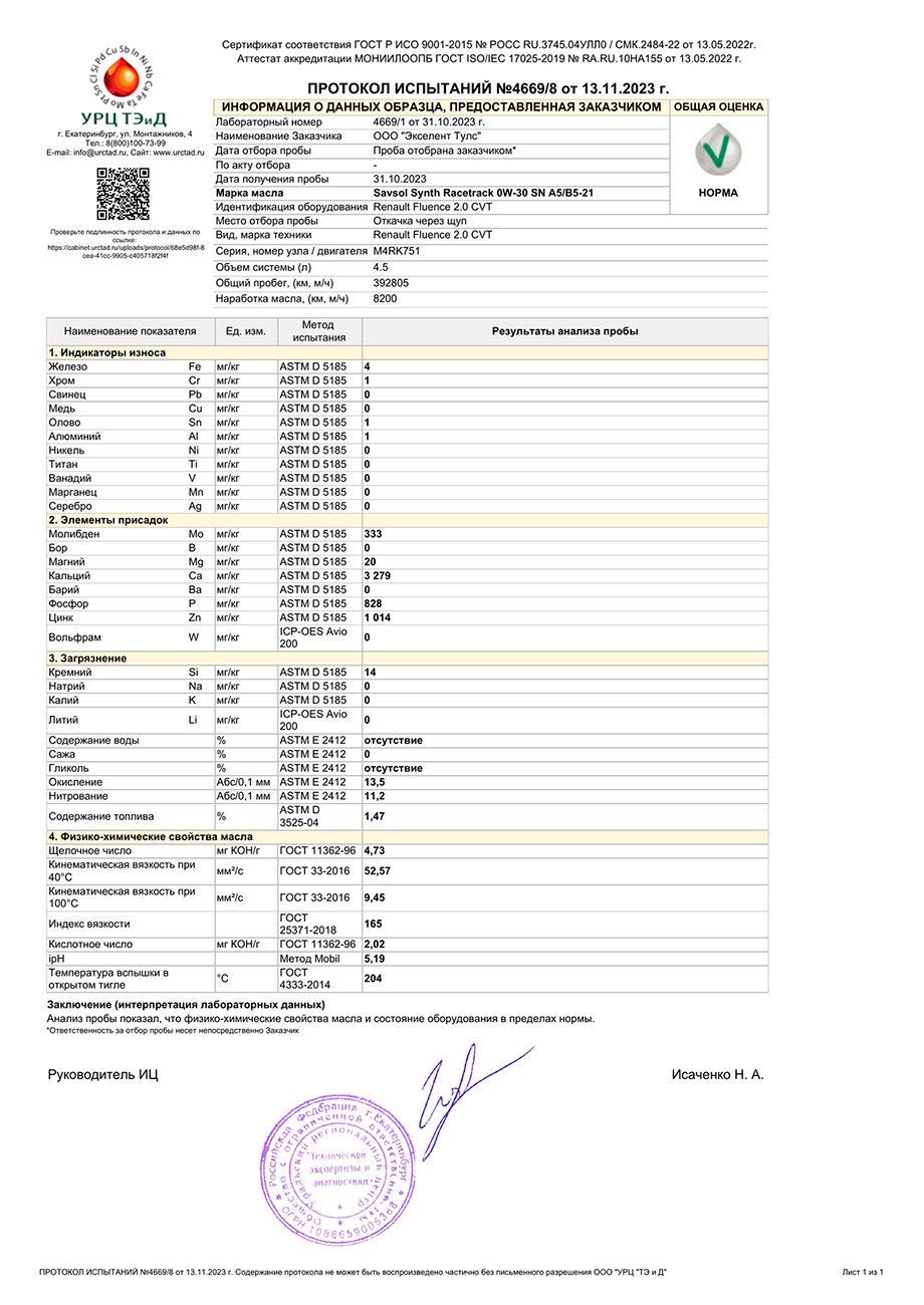

Savsol Synth Racetrack 0W-30 SN A5/B5 отработка на Renault Fluence после 8200 км
Масло: SAVSOL SYNTH RACETRACK 0W-30 SN A5/B5 партия S23010123 от 17.01.2023
Автомобиль: Renault Fluence 2.0 CVT
двигатель: M4RK751
вариатор: FK0 003
Общий пробег на одометре: 392805
Пробег на масле: 8200 км.
Моточасы: 163 м.ч.
Израсходованное топливо:  638 л.
Доливки масла: нет, уровень 1/3
Присутствие отложений в двигателе ДО: не известно
Присутствие отложений в двигателе ПОСЛЕ: не известно
Автозапуск по времени: нет
Наличие чип-тюнинга: нет
ГРМ: цепь
Предпусковые подогревы: нет.
Период эксплуатации: с 02.08.2023 по 17.10.2023
Срок эксплуатации: 2,5 месяца
Топливо: ТНК АИ-95
Режимы:
50,3 км/ч ; от -2°С до +33°С ;  прогрев до об.Х.Х.<1000
Фильтр масляный: Mann W6025
Фильтр воздушный:
 OEM (Mann C2030)
Марка антифриза: Glaceol RX Type D
Объем заливаемого масла: 4,5 литра
Отбор масла: через щуп, шприцем жане
Отбор масла проходил: с горячего двигателя через 15-20 мин. после остановки
Промывка промывочным маслом: нет
Присадки: нет
Работы с двигателем: нет
Что было до этого масла:
384104 - 384605 : РН М-10Г2к в/с
383043 - 384104 : ГПН М-10Г2к
375475 - 383043 : Роснефть Magnum Ultratec FE 5W-30 SN GF-5 анализ

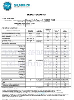

По уменьшению молибдена и росту вязкости в колонке N2 после 15 минут, хорошо видно как масло смешалось с предыдущим маслом Роснефть. Видимо большой несливаемый остаток.
И вот индекс после 15 минут падает на -10, что неокрепшие умы назовут "загуститель сработался!" (ага после 15 минут работы...). Этот случай наглядно показывает, что по отработке со смешением с другим маслом, трудно судить о загустителе.
Какой-то нестойкий изотоп Мо в масле.
Часть успела распасться за 15 минут :D
Как это происходит?
7 минут назад, YWU12V сказал:
Как это происходит?
На детали налип:crazy:
А француз то тем временем без копеек 400к пробега отходил.. и по анализу не сыпется как бы еще пока.. замахнулся на полумиллионник)))
С таким режимом можно было катать до 250 м/ч смело, поправьте, если пропустил браковочные значения...
Еще 260л топлива и как раз под замену.
Интересно что за нужда заставила менять такое масло через 2,5 месяца на пробеге 8200 км?
Тут по режиму явно преобладание трассы было, до 10000 о замене можно было и не думать.
Да, по современным меркам хороший пробег, а износа мало. В таком режиме хотя бы 200 м/ч покатать.
Автомобиль у хозяина с пробега 384 тысячи?
Хорошечно :cool: :good2:

 ВИ сейчас стоит 2059 руб,по моему нормальная цена по результатам анализа.
2 часа назад, celer сказал:
Может быть условия акция от производителя?

Доброго времени суток форумчане, протокол анализа отработки моторного масла Savsol Synth Racetrack 0W-30. Технические специалисты SAVSOL отметили, что эффективность продукта подтверждается физико-химическим анализом использованного образца.
Что касается изменения цвета масла, существует вероятность перекрестного загрязнения тестируемого масла и ранее использованного моторного масла или других загрязнений. Важно подчеркнуть, что такое изменение цвета не является вероятным сценарием для моторного масла ни при каких обстоятельствах.
