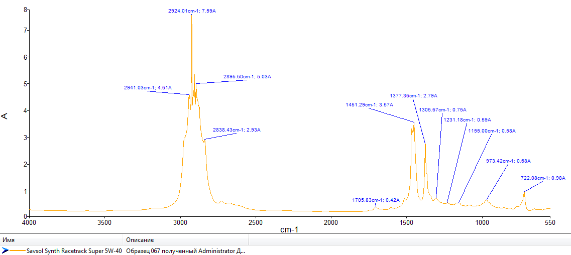

Всем здравствовать! Продолжаю публикации результатов испытаний и графики ИК моторных масел SAVSOL
Съемка вскрытия канистр по ссылке https://cloud.mail.ru/stock/jQ5binu28qvRis7BJjkGJn8G

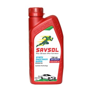

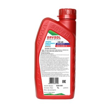

Savsol Synth Racetrack Super 5W-40 URC копия.jpgSAVSOL Synth Racetrack Super 5W-40_1L front.jpgSAVSOL Synth Racetrack Super 5W-40_1L back.jpg
Масло заявлено как: API SN/CF; ACEA A3/B4; MB 229.5/226.5; Porsche A40; BMW LL-01; GM-LL-B025; Renault RN 0700.
SS05-001 - Savsol Synth Racetrack Super 5W-40 1L
SS05-004 - Savsol Synth Racetrack Super 5W-40 4L
Все супер, но масло уровня MB 229.3, неправильно назвали MB 229.5...
Вот его одноклассники с MB 229.3
Areol Max Protect 5W-40
Febi SAE 5W-40
Elf Evolution 900 NF 5W-40
Rowe HighTec Synth RS 5W-40
Vatoil Syntech LL-X 5W-40
6 часов назад, torcon сказал:
Ну давай, справедливости ради, вспомним, что такие масла есть и уровня МВ229.5: https://www.oil-club.ru/forum/topic/48287-gazpromneft-premium-n-5w-40-svezhee-2021/
Да, пакет вполне может быть очень похожим, но при этом вполне могут применять разный загуститель. Мы же это уже проходили.
Dimmy хорошо возможно ты прав именно здесь они использовали честный 229.5, который встречается раз в десятилетие, теперь пройдись по другим анализам Savsol и напиши свое мнение по актуальности их пакета присадок спецификациям. Потом я скопирую твои цитаты в эту тему.... :)

По акции Savsol получил это масло этой же партии, тем интереснее будет сравнить с отработкой.
По анализу, замес жирный, давно я такого не заливал. По золе так и откровенно себе не позволял такого. Хотя в целом по цифирям все достаточно обычно для масел этого сегмента, +-, из ряда вон не выбивается. Но наш потребитель избалован, от цены продукта будет зависеть все.
