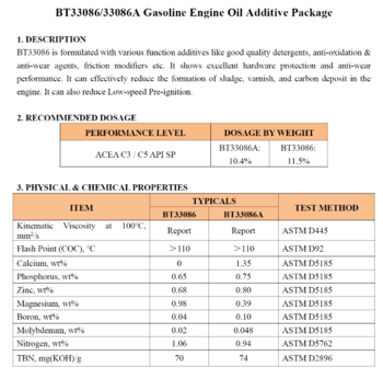

Вот новый пакет
ты опять не прав :) Сравни TDS с анализом, и ты поймешь что из твоих пакетов масло в анализе не получается.
Я знаю внутреннюю информацию на чем это масло мешается, возможно они использовали тогда свои запасы, а например через полгода год протестировав эти масла мы увидим твои пакеты.
В анализе именно Betchem 33081.

torcon Возможно Газпром-нефть использовали старый пакет присадок BT33081, тот что привел ты, но сейчас Bettchem выпускает пакеты, которые я указал, в том числе и по заказу Газпрома...
Ну и у меня есть внутренняя информация, но уже с другой стороны ;)
Ладно суть дела не меняет это пакет от Bettchem
P.S. Да я ошибся, посмотрел сейчас, на старом пакете это масло...

Масло сделано чётко, по параметрам всё класно, как и должно быть, особенно сера и NOACK:good2:  Но если сравнить его с близнецом Kixx G1 SP на присадках от Afton, интересна пара вопросов именно к пакету:crazy: У не китайских присадок, Цинка меньше, Фосфора больше, а тут одинакого, почему так? Ну и молибдена тут в разы меньше чем у Kixx, но вот какой он тут добавлен? В G-Energy наверно 3х ядерный, так как его добавляют гораздо меньше, а вот в Kixx скорее всего более простой 2х ядерный, вот и интересно, а что лучше?:unknown: Не докапываюсь, оба продукта хороши, просто заинтересовал химический разбор:D
21 час назад, Чернослив сказал:
