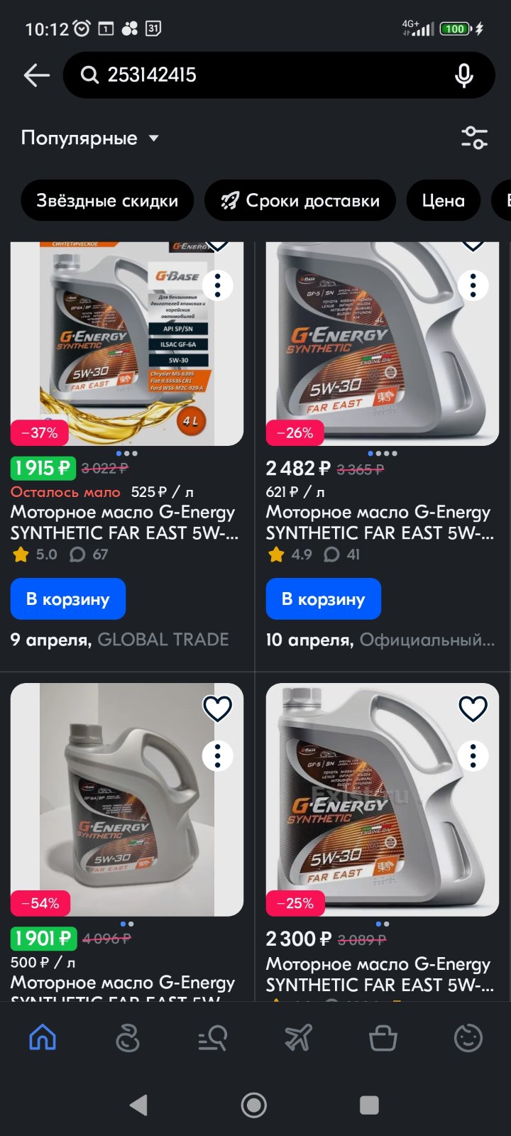

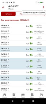

4 минуты назад, Golfreef сказал:
a X7,  только в ситилинке смотрел на озон не ползал , цена 1950р. еще на масл. фильтр остается.
здесь соглашусь. Не должны наши масла стоить дороже аналогичных импортных.

Цены разные,есть и 1890 он, есть и по 2590. Считаю цену нормальной.

42 минуты назад, Golfreef сказал:
один хрен zic и s-oil выходят дешевле на не китайских пакетах
А не китайские пакеты лучше?
36 минут назад, Golfreef сказал:
ProstoFilya Северянин sayansky86 , ну да , на емексе дешевле, я по экзисту смотрел, один хрен zic и s-oil выходят дешевле на не китайских пакетах
